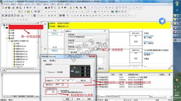

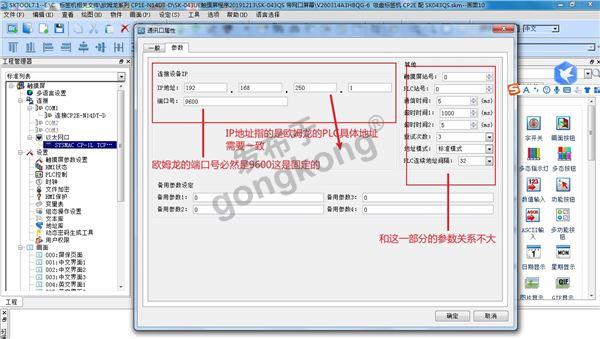

SK043QS和CP2E 通过网口通讯

第一张图 触摸屏需要设置的参数
第二张图 欧姆龙PLC程序端口需要设置的参数
