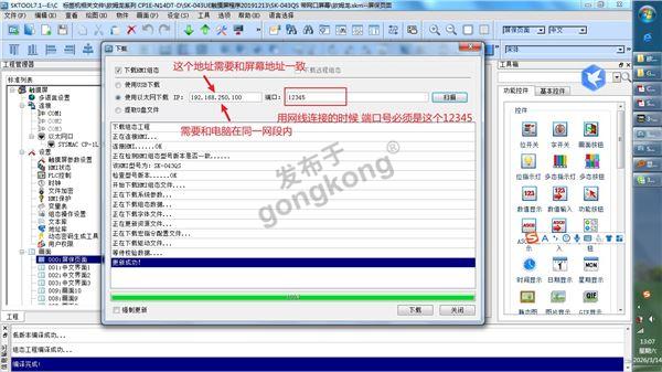

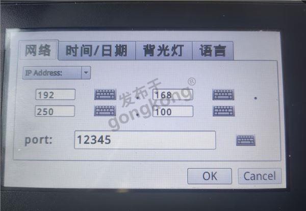

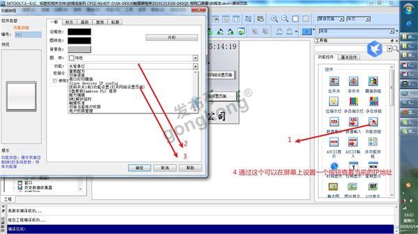

显控SK043QS网络通讯需要设置的参数
实现功能  电脑通过网线传送显控触摸屏程序
