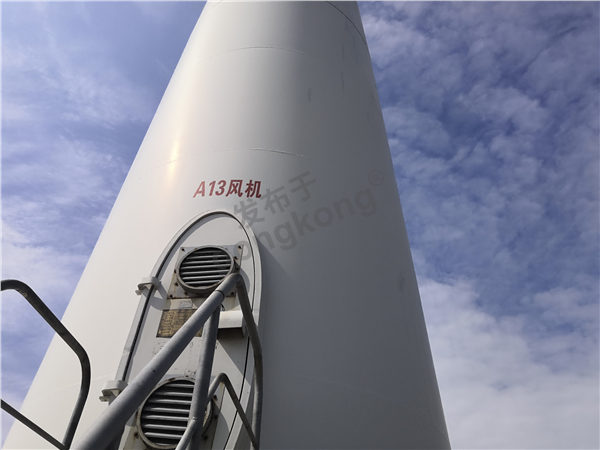

答:索雷技术核心是“在线免拆卸、快速修复、长效耐用”,结合项目A13风机(1500kw、1700r/min)修复案例,实操细节如下:
1、高效核心:材料+工艺双重赋能

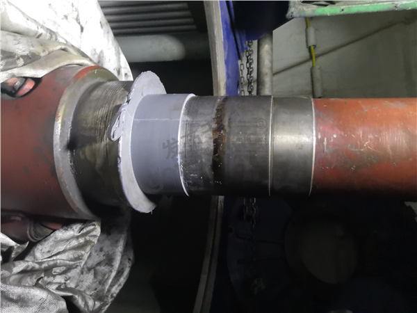

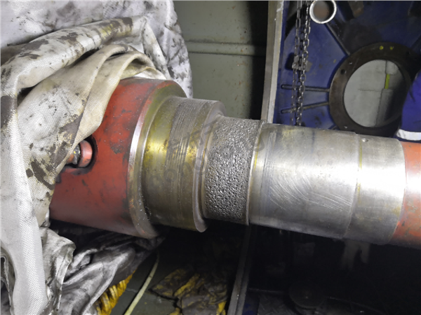

索雷碳纳米聚合物材料(SD7104)具备超强粘结力、抗压性和抗磨损性,常温可快速固化,无热应力损伤,能与轴体100%贴合;搭配脱模剂SD7000,可快速拆卸工装。项目中A13风机(磨损2mm+电腐蚀凹坑)从工程师到场到修复完成仅需8小时,修复后立即开机,参数全部正常。
2、具体修复流程(可落地)
①前期准备(1小时):安全培训、明确分工;核实磨损尺寸,检查电腐蚀并给出防护建议。

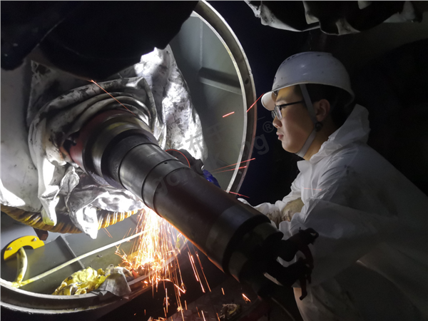

②表面处理(1.5小时):烤油除污、打磨粗糙化、无水乙醇清洗,保障材料贴合度。

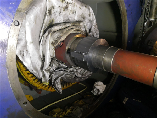

③工装准备(0.5小时):定制对开工装并空试,刷涂脱模剂备用。
④材料调和与涂覆(1小时):按比例调和SD7104,均匀涂覆于磨损部位,无空隙、无气泡。
⑤固化与拆卸(3小时):固定工装加温固化,拆卸后核实修复尺寸。
⑥收尾开机(1小时):清理材料、装配轴承,开机试运行正常即完成。
全程在线操作,无需大型设备,效率较传统技术提升数十倍,无设备损伤,适配风电高效运维需求。
