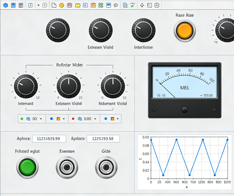

2. 前面板设计
前面板作为用户操作界面,依托 LabVIEW 的图形化控件库,还原双臂电桥实验仪的物理布局,包含检流计表盘、电阻箱旋钮、材质选择按钮、参数输入框、数据记录表、拟合曲线显示区等模块。表盘可实时显示检流计数值,直观反映电桥平衡状态;参数输入框支持长度、直径的精准输入;曲线显示区可动态呈现实验数据点,拟合后自动生成拟合直线,实现实验过程的可视化;数据记录表可实时存储实验数据,避免人工记录的误差,充分发挥 LabVIEW 人机交互与数据可视化的优势。
仿真实验操作流程
依托 LabVIEW 的控件交互与逻辑控制功能,虚拟实验操作流程高度还原传统实验,同时简化操作步骤、提升操作便捷性,具体流程如下:
  1. 程序启动:按下前面板 “电计按钮”,检流计表盘指针模拟未通电时的小幅偏转,还原实验仪器的初始状态。
  2. 检流计调零:按下 “检流计开关” 后,通过 “机械调零旋钮” 调节表盘数值至零,LabVIEW 的数值调节控件可实现精准调零,避免传统实验的机械调零误差。
  3. 参数设定:在材质选择模块选定待测金属棒,输入长度、直径参数,程序自动生成对应待测电阻的理论值,实现控制变量实验的参数快速配置。
  4. 电桥平衡调节:打开电源开关,选择 0.01Ω 或 0.1Ω 标准电阻,遵循 “先粗调后细调” 原则,调节R1阻值并观察检流计数值,直至数值接近零,电桥达到平衡,程序自动根据比率臂与标准电阻计算待测电阻值并录入数据表格。
  5. 数据采集与分析:多次改变金属棒长度或直径,重复平衡调节步骤,实验数据点实时显示在曲线区;完成数据采集后,点击 “拟合开关”,程序自动生成拟合直线,计算并显示金属电阻率与实验百分差。
  6. 多材质测量:更换金属棒材质,重复上述步骤,可快速完成铜、铁、铝等材质的电阻率测量,实现多组实验的高效开展。
