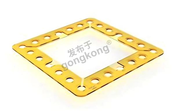

高性能PSU在制氢电解槽极框的应用升级中给定了新方向
在实际应用中,PSU在中低温、成本敏感场景中更具性价比,而由于其优异的耐碱性,主要应用于碱性电解槽。注塑PSU树脂极框可长期耐受电解槽内高浓度强碱电解液的侵蚀,无金属离子析出,避免污染电解液和堵塞隔膜,能大幅延长电解槽使用寿命,相较于传统金属极框无需额外做防腐处理,从源头减少工序成本;PSU本身还具备出色的机械强度和尺寸稳定性,可承受电解槽堆垛运行时的高压,热稳定性良好,能适配电解槽常规运行温度,不易变形;并且PSU树脂密度远低于钢材,替换金属极框可实现显著减重效果,有效降低设备运输、吊装及安装成本,同时其良好的电绝缘性可彻底阻断旁路电流,提升电解槽电流效率,进一步降低制氢电耗成本。
值得一提的是,除了PSU,行业内也在探索PPSU、PPS、PEI等材料。PPSU的耐温等级更高、抗冲击韧性更优,使得它也成为高温高压电解槽极框的理想材料;且由于PPSU结构高纯度的特性,适用于一体化设计。PEI则在纯水PEM、耐酸等制氢场景中表现优异,它的抗蠕变性可提供长期稳定密封,避免氢气/氧气交叉渗透,保障系统的安全。但目前来看,PSU凭借其性价比和成熟的供应链,在碱性电解槽极框应用中占据着主导地位。

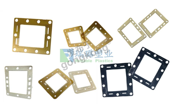

精密注塑技术与PSU树脂极框结合的专业挑战及解决方案
依托精密注塑成型技术能够将PSU树脂的优异性能完美转化为实用的电极框架,但是其在注塑过程中也会面临些许的独特挑战。作为专业的注塑厂家,常州瑞璐塑业有限公司通过多项专业技术方案把控产品质量:
1.高温料的预处理及注塑难点:高温工程塑料具有高熔点,高粘度特性,需除湿干燥处理。
2.极框产品翘曲和平行精度:通过优化模具结构,调整模具冷却和填充平衡,消除因冷却不均,导致的收缩不均引起产品翘曲。
3.极框产品内应力:使用特殊溶剂浸泡法,检测到高应力区域出现龟裂;针对该区域应力产生问题点,瑞璐塑业通过“设计优化+工艺控制+后处理消除+多层检测”的完整体系可以有效地将电解槽极框的内应力控制在合格范围内,确保长期的可靠性。
注塑成型工艺系统性带来大规模生产与降本增效的加工优势
• 一体化集成设计
传统的金属极框需要将密封线、流道槽通过机械加工或焊接来实现,工序冗长。而PSU极框在模具设计阶段即可完成注塑一体化成型省去了大量的二次加工和装配工序,减少了泄漏风险点,显著降低了制造和组装成本。
• 材料利用率高
通常金属极框由厚板切割再经车铣加工而成,大量材料变成了切屑,材料利用率低,且机加工过程能耗高。注塑加工工艺是将熔融树脂直接注入模腔,几乎不产生废料,已将极高的材料利用率直接转化为单件成本的下降。
• 尺寸一致性与复制性
电解槽的组装往往涉及数百个单槽的堆叠。注塑加工具有极高的复制性:一旦模具和工艺参数固化,每一批次的极框都能保持相同的几何精度和性能。这不仅大幅降低了现场安装时的修配工作量,有效缩短了电解槽的交付周期,助力其快速响应市场需求。
