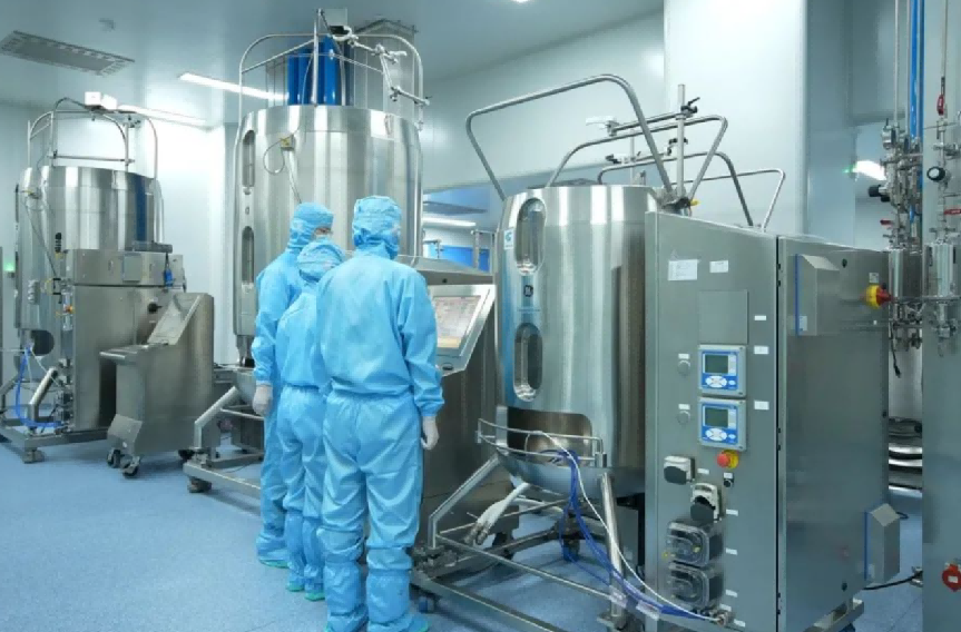

一、项目场景:制药车间冻干机控制系统升级
某生物制药公司冻干机原采用西门子S7-300PLC(CPU315-2DP)控制温度、真空度和冻干曲线,通过MPI接口连接西门子TP177B彩色触摸屏进行工艺监控。现需实现:
1.与新建MES系统中的S7-1500PLC进行实时数据交互(工艺参数、报警记录、批次数据)
2.采集控制制冷系统的三菱FR-E740系列变频器数据(运行频率、电流、故障代码)
3.绝对保证原触摸屏正常操作,不影响冻干工艺生产

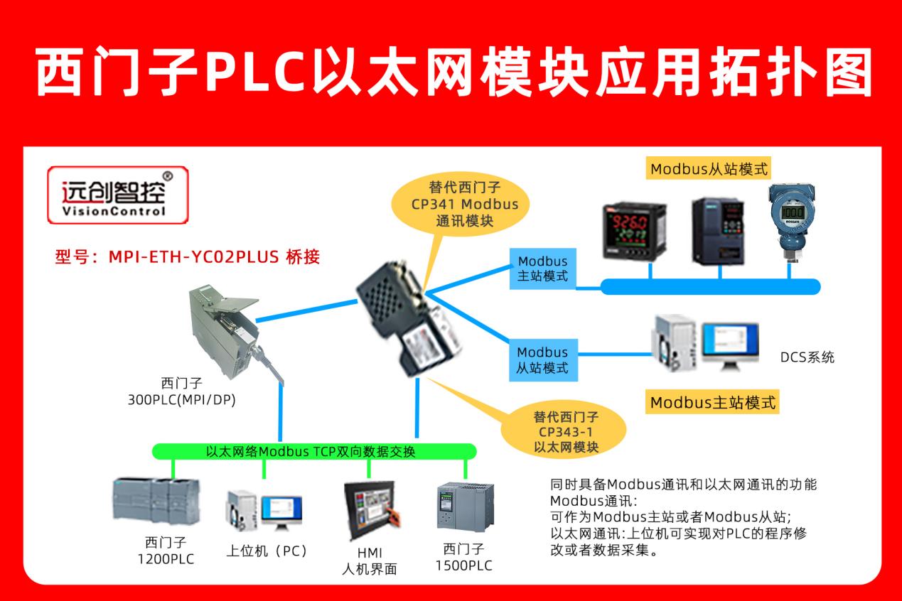

二、解决方案:MPI-ETH-YC02Plus三网融合架构
以太网桥接器核心功能
MPI透明传输:通过9针DP口连接S7-300MPI网络,支持多主站通讯,原触摸屏链路完全保留
双以太网口设计:LAN1连接S7-1500,LAN2接入工厂环网,物理隔离保障网络安全
集成RS485串口:直接采集三菱变频器MODBUSRTU数据,一站式解决串口转以太网需求
多协议支持:兼容西门子S7TCP协议和ModbusTCP主从站功能,支持博途V17及以上版本
工业级防护:高性能磁耦隔离,大容量TVS管抑制电源瞬时脉冲,满足医药车间洁净环境要求

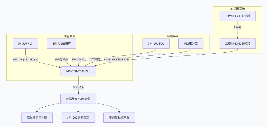

拓扑结构图

2.硬件安装
S7-300导轨安装MPI分接头,MPI-ETH-YC02PlusMPI口接入
模块LAN1口连接S7-1500(IP:192.168.1.10)
模块RS485端子(A+/B-)连接变频器通讯网络,终端电阻启用
检查所有接线,确认触摸屏显示正常
3.软件配置
通过网页访问模块默认IP(192.168.1.50),配置:
工作模式:MPI多主站透明传输
MPI速率:187.5Kbps(与TP177B匹配)
以太网参数:IP192.168.1.50,子网掩码255.255.255.0
在博途V17中配置S7-1500:
添加PUT/GET指令,指向模块IP读取S7-300DB块数据
配置ModbusTCP客户端,轮询变频器保持寄存器(频率、电流)

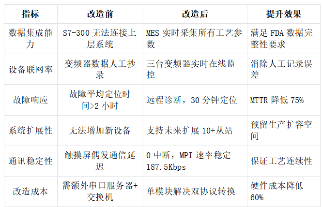

四、应用效果对比
