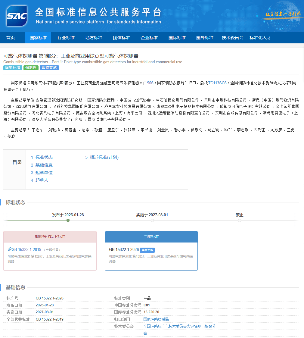

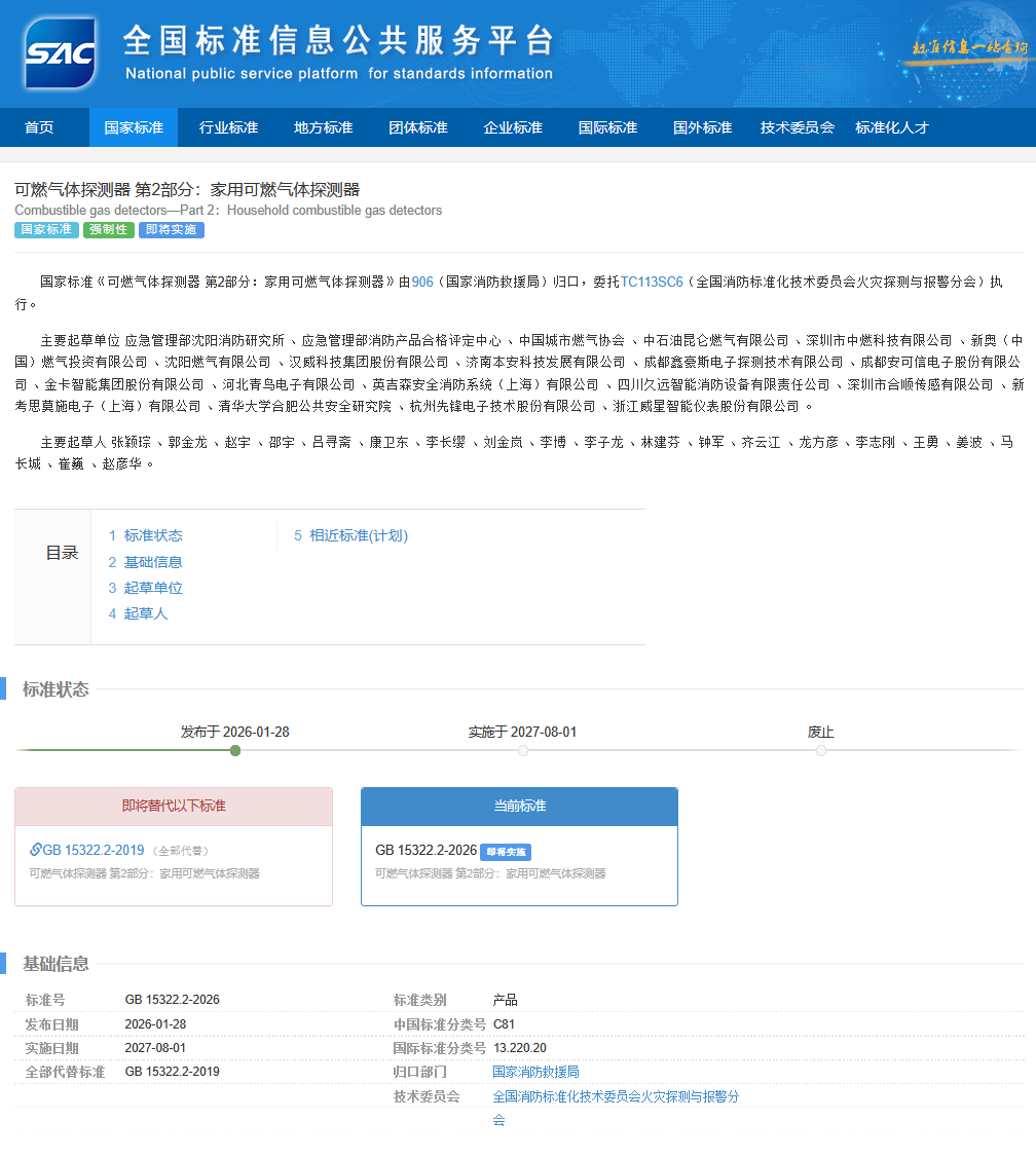

2026年1月28日,市场监管总局(国家标准委)批准发布了《可燃气体探测器 第1部分:工业及商业用途点型可燃气体探测器》(GB 15322.1—2026)与《可燃气体探测器 第2部分:家用可燃气体探测器》(GB 15322.2—2026)两项强制性国家标准。两项标准聚焦当前燃气安全治理的紧迫需求,致力于从预警源头提升安全保障能力,对工业及商业、家庭两大类场景进行精准化的技术升级,将为防范化解重大安全风险提供标准支撑。
GB 15322.1-2026《可燃气体探测器 第1部分:工业及商业用途点型可燃气体探测器》于2026年1月28日发布,2027年8月1日实施,替代GB 15322.1-2019;
GB 15322.2-2026《可燃气体探测器 第2部分:家用可燃气体探测器》2026年1月28日发布,2027年8月1日实施,替代GB 15322.2-2019;
