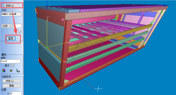

1.  首先,将一个三维模型导入到Radan中。Radan可以识别到三维模型中所有的钣金特征。如下图所示:

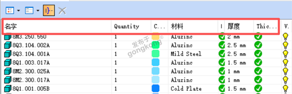

2.  然后,Radan可以读取到该三维模型中的零件图号、材质、厚度、数量等信息。并且将这些信息传递到展开图中,提高了排版的效率。如下图所示:

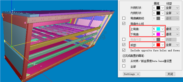

3.   在展开之前,可以根据排版工艺来设置展开图中显示的内容。在Radan中,可以根据不同的颜色来区分折弯的方向;也可以识别三维模型中的工艺成型孔,并且以区分于零件轮廓的颜色进行显示。如下图所示:

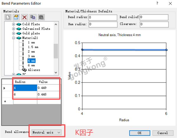

4.   为了保证展开图的尺寸准确,在Radan中,需要录入同一材质厚度下的不同R角的K因子或者折弯扣除。如下图所示:

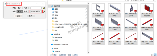

6.   Radan中,还可以将三维模型批量的放在指定文件夹下,通过展开宏程序来将三维模型批量的展开。如下图所示:

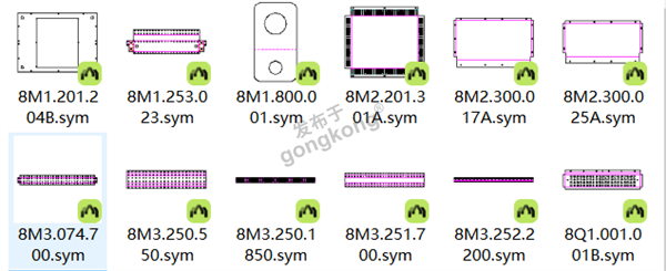

7.   最后,Radan就会将文件夹下的三维模型全部展开,并且保存到该文件夹下。如下图所示:
