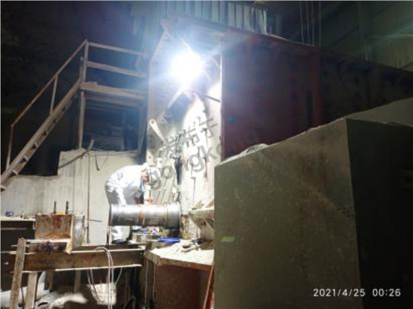

 此次案例中的企业,主营建筑石料开采和销售,旗下锤式破碎机主要用于破碎石灰石,每天产出2-3万吨建材石子,按每吨50元计算,每天产值高达100-150万元,设备一旦停转,损失不堪设想。年底检修期间,发现曾经修复好的破碎机轴又出现了磨损,这次企业通过抖音了解到索雷工业的轴磨损修复技术,非常符合企业维修理念决定就用它来解决轴磨损问题。
当时企业急于恢复生产,索雷技术团队连夜赶赴现场抢修,本次修复的核心参数的:锤式破碎机主轴轴径320mm,宽度260mm,单边磨损0.04-0.2mm,局部有深沟,设备工作温度约50摄氏度,转速每分钟150转,属于典型的重载工况下轴磨损案例,也是很多建材、矿山企业常遇到的轴磨损场景。
(锤式破碎机轴磨损情况)

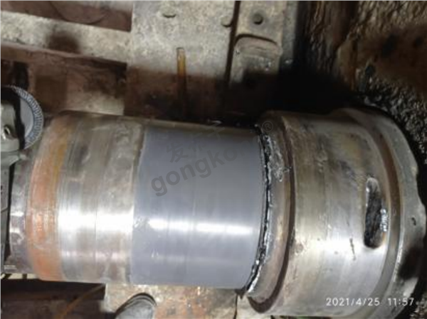

第二,轴磨损修复要多久?能不能快速复工?这是企业最着急的问题。本次案例轴磨损修复,采用索雷工装修复工艺,配合索雷碳纳米聚合物材料,全程在线修复,不用拆卸设备主体,从现场清理、工装加工到修复完成、设备回装,仅用8小时就完成全部流程,最大限度减少停机损失——要知道,按企业每天100-150万的产值计算,多停机1小时,就多损失4-6万元,8小时快速修复,直接为企业挽回几十万损失。
第三,修复材料强度够不够?能承受重载工况吗?很多企业担心非金属修复材料不如钢铁,其实索雷碳纳米聚合物材料的强度完全达标,肖氏硬度可达d级89度,现场实测数据甚至优于部分钢铁材质(注:非金属与钢铁测量标准不同,数据仅作参考,但完全满足设备运行要求)。不同于传统补焊会产生高温、损伤轴体力学性能,索雷碳纳米聚合物材料技术属于冷焊范畴,无高温、无变形,不会破坏轴的原有结构,适配破碎机这类重载、高速设备的运行需求,这也是企业选择索雷的核心原因。
(轴磨损修复后效果)

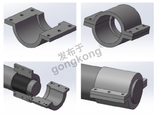

(索雷工装工艺修复示意图)

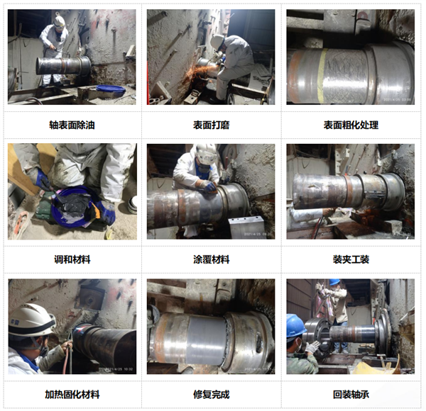

轴磨损修复全过程拆解,新手也能看懂
很多企业担心轴磨损修复工艺复杂、后期不好维护,其实索雷工装修复工艺操作简单、精度高,适配低、高速及重载轴类修复,全程9个步骤,清晰易懂,也能让企业更直观地了解修复实力:
1. 现场观察,清理轴承位油污、杂质,精准测量轴磨损相关数据,为工装加工提供依据;
2. 根据实测数据,定制加工修复工装,确保工装与轴体贴合;
3. 对轴磨损表面进行烤油处理,打磨去除氧化层和高点,空试工装,确认装夹到位;
4. 用无水乙醇清洗待修复表面,彻底去除杂质,晾干备用;
5.  在工装内壁和轴体需保护的部位(如螺纹)涂抹脱模剂,便于后续拆卸;
6.  按比例调和索雷碳纳米聚合物材料SD1001底漆和SD7101H,均匀涂覆到待修复表面;
7. 装夹工装,对材料进行加热固化,确保材料与轴体牢固结合;
8. 3小时后拆卸工装,去除多余材料,修正轴体尺寸,确保符合设备运行标准;
9. 回装轴承等相关部件,完成轴磨损修复,设备即可投入使用。
(轴磨损修复全流程)
