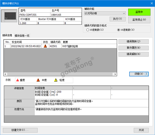

三菱GX Works3报WDT超时检测错误
错误代码H2501

你的程序扫描周期大于你设定的最大扫描周期.
要么修改你的程序,要么增加设定的程序扫描周期,显然后者比较方便一点。

调用一个FB,这个FB的某一个输出参数为ARRAY[0..20] OF UINT,结果新建变量时数组搞错成ARRAY[0..2] OF UINT,然后调用这个功能块执行就会报这个错误。
