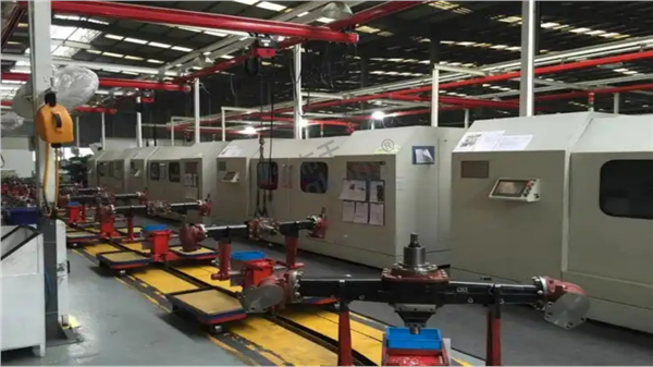

在轨道交通车辆制造与工程机械维保现场,不同总线协议的设备并存是常态。近期完成的某动车转向架装配线改造项目中,我们遇到了典型的协议对接需求:上位控制系统采用西门子S7-1200 PLC(PROFINET主站),而现场多台拧紧轴、老式变频器及传感器仍采用PROFIBUS从站接口。如何在保留现有设备的前提下实现系统升级?疆鸿智能PROFINET转PROFIBUSJH-PN-MPB)网关成为关键桥梁。
 网关的核心作用
在该项目中,网关承担了三种关键职能:
协议转换与数据映射是基础功能。网关将PROFINET侧的数据包实时解析并重组为PROFIBUS-DP帧结构。S7-1200通过标准PROFINET指令读写网关数据,而网关作为PROFIBUS主站与现场从站设备通讯。我们配置了周期性数据交换:拧紧轴的扭矩值、转速及故障代码通过输入区上传,PLC下发的拧紧程序编号和启动指令通过输出区传递。
时间同步与实时性保障至关重要。动车装配对拧紧精度要求达±3%,网关需确保PROFINET的RT(实时)通信与PROFIBUS的周期通信严格同步。通过调整网关看门狗时间与数据保持机制,我们实现了10ms级的数据刷新,满足工艺要求。
故障诊断与隔离提升了系统可靠性。当某台变频器通讯中断时,网关将故障状态映射至PROFINET侧诊断报文,PLC可快速定位故障点,同时其他从站通讯不受影响。

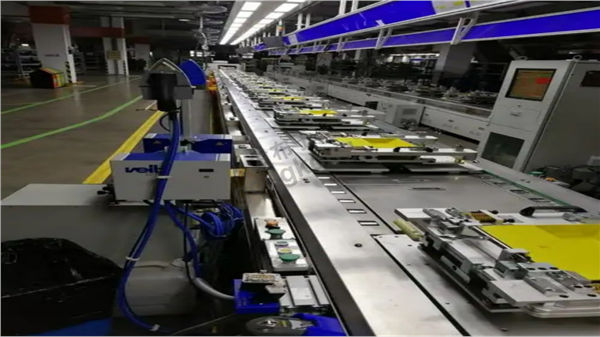

 项目实践案例
在某工程机械公司的车辆检测线项目中,我们需将S7-1200与多台PROFIBUS接口的制动试验台、侧滑试验台集成。通过网关配置工具,将试验台数据映射为PROFINET标准模块,PLC通过简单读写即可获取检测值。实施后系统通讯稳定,检测周期缩短20%。
维保场景中,网关还支持手持编程器通过PROFIBUS接口临时接入PROFINET网络,方便调试。
