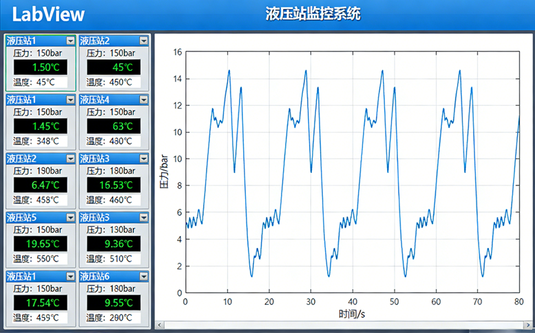

  1. 实时监控界面:LabVIEW 的前面板功能搭建可视化监控界面,主界面可同时显示 16 台液压站的流量、压力、温度、液位、运行方式、累计运行时间等关键参数,通过自定义按钮颜色区分设备状态 —— 绿色为正常运行、红黄色交替为报警、灰色为未运行。点击对应液压站按钮,可跳转至单站精细化监控界面,实现单站参数的单独查看与操作,利用 LabVIEW 的波形图表控件,将压力、温度等参数以曲线形式实时展示,直观反映参数变化趋势。
