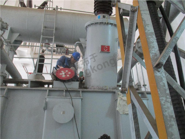

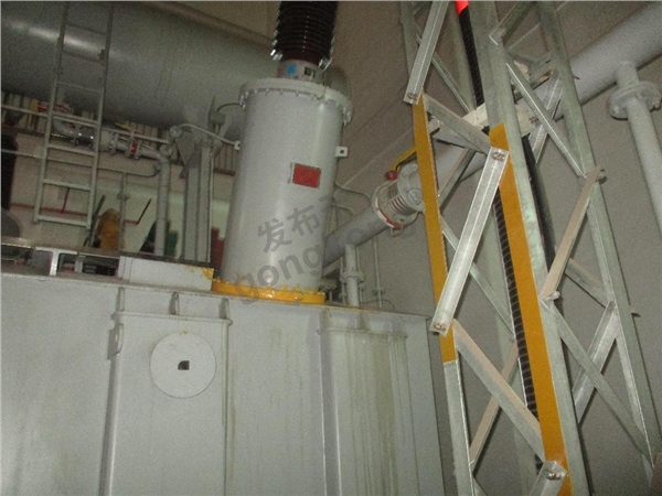

变压器堵漏涂料施工难度极低,结合国电220KV崔闸变电站案例,分享标准流程。该变电站变压器升高座底部法兰三相渗漏,螺栓已紧固到位,夏季渗漏较轻微,冬季渗漏较严重,采用该治理后一次成型,至今无复漏。
具体施工分5步:第一步,表面处理:清理渗漏部位油污、浮锈,打磨至金属原色,彻底处理螺栓氧化层;第二步,清洁干燥:确保部位干净干燥、无油污水分,避免影响粘结;第三步,局部封堵:调和索雷SD2240变压器堵漏涂料,初步封堵小范围渗漏至无明显渗漏;第四步,全面封堵:调和索雷SD7111C涂料,均匀涂抹覆盖渗漏区域,等待自然固化;第五步,二次加固:表面固化后,再次涂抹SD7111C涂料覆盖加固,完全固化后即可恢复设备运行。
