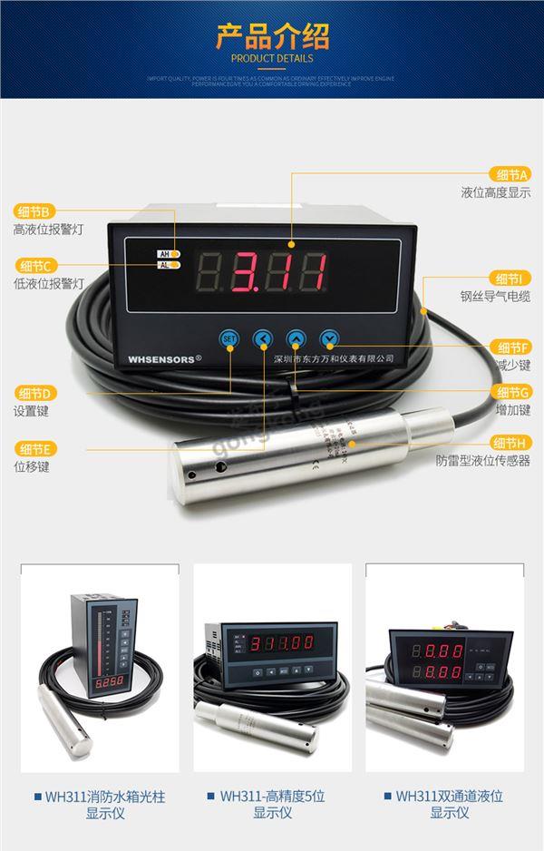

WH311 水位传示仪核心采用静压式测量原理,基于液体静力学帕斯卡定律,结合压敏元件的压阻效应,经温度补偿与数字处理,将水柱压力转化为准确的水位数据,适配深井、消防水池等多场景水位监测。以下从核心原理、工作流程、关键技术等方面展开说明:
核心测量原理
液体内部某点静压力与该点到液面高度成正比,基本公式为P=ρgh+P0P为测量点静压力,ρ为液体密度,g为重力加速度,h为液位高度,P0为液面上大气压)。探头投入水中后,水柱压力作用于传感器薄膜,内置隔离型压力传感器利用压阻效应,使内部电阻桥形变,电阻值变化并转化为电信号,再通过导气管将大气压引入背压腔抵消P0,仅测量液体静压P=ρgh,从而准确的换算水位高度。
完整工作流程
1.     压力感知:探头投入水下测点,水柱压力作用于不锈钢薄膜,压敏元件的电阻桥因形变改变电阻值,实现压力到电阻信号的转换,响应快,可捕捉水位瞬时变化。
2.     温度补偿:内置 NTC 温度传感器同步监测水温,WHSENSORS 智能芯片依据实测温度修正液体密度,抵消温度对传感器零点和满量程漂移的影响,保障测量稳定性。
3.     信号处理:传感器输出的毫伏级信号经放大、线性修正、A/D 转换等数字处理,转化为 4-20mA 标准电流信号或 RS485 数字信号,通过电缆传输至显示仪表。
4.     数据输出与显示:显示仪表解析信号为水位数值,以数字与光柱形式呈现,同时可通过继电器输出开关量信号,实现高低水位报警及水泵等设备的自动控制。
关键技术支撑
·        激光静压技术:采用激光标定校准零点与满量程,提升测量精度,部分量程误差可控制在 1 厘米以内。
·        抗干扰设计:具备三重防雷模块,防护感应雷击;IP68 防水等级,激光封焊结构,适应复杂水下环境;信号传输抗电磁干扰,不受水面波动、井壁反射等影响。
·        适配性强:最大量程可达 1000 米,可满足深井、消防水池、地热井等不同场景的水位监测需求,支持远距离传输与数据存储。
