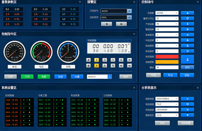

上位机监控界面
基于 LabVIEW 的前面板设计可视化监控界面,遵循工程师操作习惯,分为重要参数显示区、报警区、控制指令区、系统设置区、分系统显示区五大区域,包含主监控、电堆监控、辅助系统监控、状态监测、故障报警、参数设置六大子界面,通过左侧切换按钮实现快速跳转。
  1. 重要参数显示区:采用 LabVIEW 的仪表控件 + 数字显示框,实时显示燃料电池输出电压、电流等核心参数,直观呈现数值变化;
  2. 报警区:设置三级报警指示灯,通过 LabVIEW 的布尔指示灯与条件判断实现故障联动,灯亮后可跳转至故障报警界面查看具体故障原因;
  3. 控制指令区:布置按钮控件,实现电堆、DC/DC、二次电源的启停、复位等核心操作,指令触发即时响应;
  4. 系统设置区:提供尾排、气泵的自动运行参数配置控件,支持转速、启动 / 关闭时间等参数的灵活设定;
  5. 分系统显示区:以数值、曲线、指示灯形式,同步展示电堆、热管理、尾气处理、生成物回收等模块的运行状态数据,支持历史数据的实时曲线查看。
