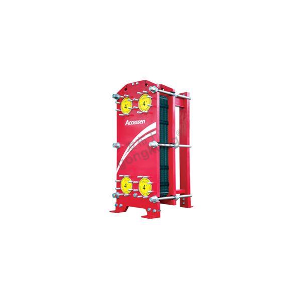

在工业生产、暖通空调、食品加工、制药及能源等多个领域,板式换热器因结构紧凑、换热效率高、占地面积小等优势被广泛应用,然而许多用户在使用过程中往往忽视了一个关键环节——定期清洗与保养,尤其当“不定期”甚至“从不清洗”成为常态时,设备性能将迅速下降,甚至引发严重故障,那么板式换热器不定期清洗保养究竟会带来哪些隐患?重要性又体现在哪些方面?艾克森将为您深入解析。
一、污垢积聚会显著降低换热效率
板式换热器依靠金属板片之间的流道实现冷热介质的高效热交换,一旦长期运行而未进行清洗,水中的钙镁离子、悬浮颗粒、微生物、油污等杂质便会逐渐附着在板片表面,形成污垢层,这层污垢不仅增加了热阻,还阻碍了热量的有效传递。
实验数据表明,仅1毫米厚的水垢就可使换热效率下降10%以上,若长期不清洗,换热效率可能下降30%-50%,直接导致能耗飙升、系统运行成本大幅增加,对于企业而言,这意味着每年多支出数万元甚至数十万元的电费或燃料费用。
二、堵塞流道,影响系统正常运行
污垢不仅附着在板片表面,还会在狭窄的流道中沉积,造成局部甚至整体堵塞,一旦流道变窄,介质流通阻力增大,流量减少,系统压差升高,轻则影响工艺温度控制精度,重则导致泵负荷过大、电机过载,甚至停机检修。
在食品、制药等行业,对温度控制精度要求极高,流道堵塞可能导致产品质量不合格,造成重大经济损失,此外在冬季供暖系统中,若因换热器堵塞导致热水供应不足,还可能引发客户投诉甚至服务中断。
三、加速设备腐蚀,缩短使用寿命
板式换热器多采用不锈钢、钛材等耐腐蚀材料制造,但在污垢覆盖下,局部区域容易形成“氧浓差电池”,诱发点蚀、缝隙腐蚀等电化学腐蚀现象,尤其当介质中含有氯离子、硫化物等腐蚀性成分时,腐蚀速度会进一步加快。
不定期清洗会使腐蚀产物不断累积,最终穿透板片,造成泄漏,一旦发生泄漏,不仅需要更换昂贵的板片,还可能污染工艺介质,带来交叉污染风险,以一台中型板式换热器为例,更换全套板片的成本可达数万元,远高于定期清洗保养的投入。
四、增加突发故障风险,影响生产连续性
缺乏保养的换热器如同“定时炸弹”,某化工厂曾因长期未清洗板式换热器,导致内部严重结垢,突然在生产高峰期发生堵塞停机,整条生产线被迫停工8小时,直接损失超百万元,类似案例在制造业屡见不鲜。
定期清洗不仅能及时发现板片变形、密封垫老化等问题,还能通过专业检测评估设备状态,提前制定维护计划,避免“救火式”抢修,保障生产连续性和安全性。
五、合规与环保要求日益严格
随着国家对节能减排和环保监管的加强,企业必须确保设备高效、清洁运行,不定期清洗的换热器因效率低下,往往导致能源浪费,不符合绿色工厂、碳排放控制等政策要求,部分地区已将换热设备能效纳入环保审查范围,未达标企业可能面临整改或罚款。
清洗保养不是“可选项”,而是“必选项”
板式换热器的不定期清洗保养绝非小事,而是关乎能效、安全、成本与合规的核心运维环节,建议用户根据水质、工况及使用频率,制定科学的清洗周期(通常为6-12个月),并选择专业厂家如艾克森换热器提供原厂清洗服务与技术支持。
