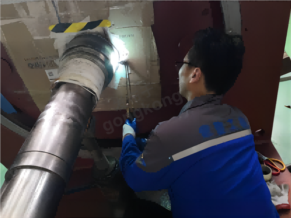

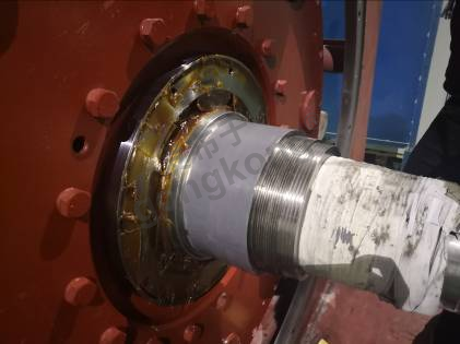

某的900KW直流调速器,是目前国内较大的国产调速器,全国仅该企业能设计生产,单台设备相关投资近千万元。此次出现故障的是该企业生产的第二台调速器,正处于车间测试阶段,即将交付客户投入使用。就在测试转速等关键指标时,工作人员突然发现轴承运行温度骤升、振动异常,拆解后确认:轴出现严重磨损,单边磨损深度达0.5mm。
看似简单的轴磨损,却给企业出了大难题。经排查,磨损原因是轴承室尺寸加工过小,直径220mm的轴,其轴承位实际尺寸仅220+0.01,轴承运行产生的热量无法释放,导致轴承膨胀、游隙减小,轴承内圈与轴承位发生相对运动,最终造成磨损。更麻烦的是,更换新轴成本极高,且已组装好的设备无法拆机,否则会引发一系列配合问题,急需现场轴修复方案,同时还要保证同心度和表面光洁度。
传统轴修复工艺面对这种情况束手无策,要么无法实现现场修复,要么修复精度不达标,无法满足设备长期运行需求。情急之下,企业通过网络联系到索雷工业,凭借成熟的碳纳米聚合物材料轴修复技术,双方快速确定在线修复方案。

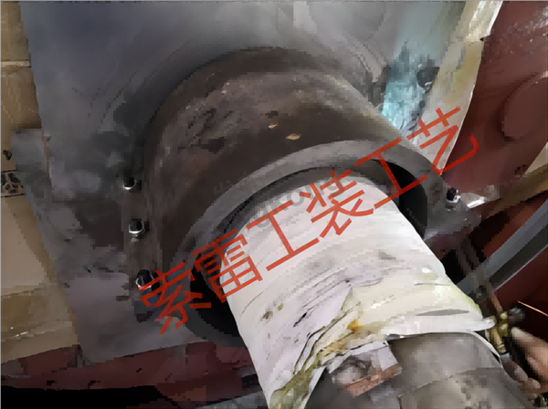

索雷工程师第一时间赶赴现场,采用索雷工装修复工艺,搭配碳纳米聚合物材料SD7104,仅用6小时就完成了全部轴修复工作。修复步骤简洁高效:先根据轴的结构加工专属工装,对轴体表面进行烤油、打磨处理,去除氧化层并增加表面粗糙度;再按比例调和修复材料,均匀涂抹于磨损部位,安装工装并加热固化;最后拆除工装、修整多余材料,回装轴承后,设备各项运行指标均达到标准。
值得一提的是,索雷轴修复技术无需拆机,避免了二次损伤,修复后使用寿命可媲美新部件,完美解决了企业的燃眉之急,也为设备按时交付提供了保障。相较于传统轴修复方式,其现场修复、高效快捷、成本可控的优势,已成为工业企业轴修复的首选。
