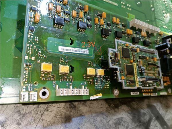

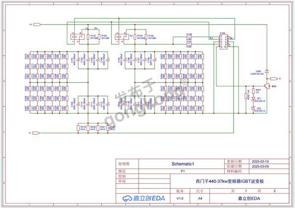

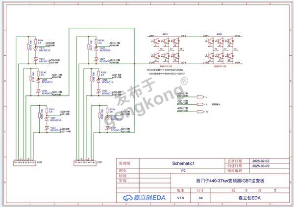

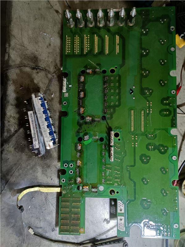

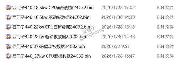

       我厂锯铣机组全部采用西门子440变频器,石墨粉尘环境非常容易损坏,根据多年检修经验整理资料自行绘制了逆变板图纸,各个功率主板及CPU板不能通用,且存储器数据丢失后会出现设置菜单不全功率不匹配故障,在此备份了存储器数据分享出来共大家学习。
更换IGBT模块

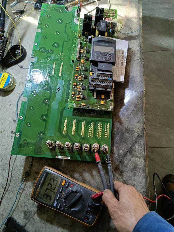

此处A788J光耦13脚为直流电压监测输出约2.3V,r0026参数读出直流电压570V左右,不插上CPU小板光耦15.16脚无5V供电,主驱动板不插入逆变板上时r0026参数读出为0V报A503报警。
通入电源启动输出三相电压正常
根据实物绘制的逆变板电路图
15kw至37kw主电源驱动板电路图
备份的440变频器15kw至37kw存储器数据
