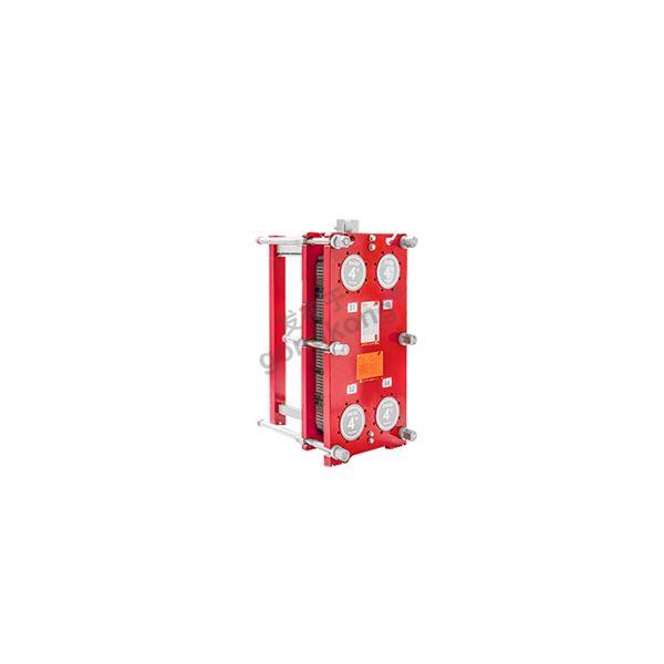

在工业生产、暖通空调、食品加工、制药及能源等多个领域,板式换热器因高效传热、结构紧凑、易于维护等优势被广泛应用,然而即便设备性能优越,长期运行过程中仍可能出现各种故障,影响系统效率甚至导致停产,作为国内领先的艾克森换热器厂家,我们知道用户对设备稳定运行的重视,艾克森将系统性地介绍板式换热器常见故障类型及科学、安全的维修方法,帮助用户快速识别问题、有效处理,最大限度减少停机损失。
一、常见故障类型及原因分析
1. 换热效率下降
这是最常见的问题之一,表现为进出口温差减小、能耗上升,主要原因包括:
板片结垢或堵塞(水垢、油污、微生物等)
流道内有异物或沉淀物堆积
密封垫老化导致介质短路
2. 泄漏现象
泄漏通常发生在板片与密封垫之间,或法兰连接处,可能由以下因素引起:
密封垫老化、变形或破损
螺栓紧固力不均或松动
板片腐蚀穿孔(尤其在含氯或酸性介质中)
3. 压降异常增大
若进出口压差明显升高,说明流道阻力增加,常见原因有:
板片通道堵塞
过滤器失效导致杂质进入
安装方向错误(如人字形板片反装)
二、科学维修步骤指南
第一步:停机与安全隔离
在进行任何维修前,务必关闭进出口阀门,排空介质,并确保系统完全泄压,涉及高温或腐蚀性介质时,需佩戴防护装备,遵守安全操作规程。
第二步:拆卸检查
按照厂家提供的拆装顺序,逐步松开夹紧螺栓,小心移开活动压板,逐片检查板片和密封垫状态,注意记录板片排列顺序,避免重装错误。
第三步:清洗与除垢
对于结垢问题,可采用物理清洗(高压水枪)或化学清洗(专用除垢剂),艾克森建议根据水质和工况选择合适的清洗方案,避免使用强酸强碱损伤不锈钢板片。
第四步:更换损坏部件
若发现密封垫老化、开裂,应及时更换原厂匹配的密封件;板片如有腐蚀穿孔,需评估是否整体更换或局部修复,艾克森提供全系列备件支持,确保兼容性与密封可靠性。
第五步:规范重装与试压
重装时需按对角线顺序均匀拧紧螺栓至规定扭矩,并进行水压试验(通常为工作压力的1.25倍),确认无泄漏后方可投入运行。
三、预防性维护建议
为延长设备寿命、减少突发故障,艾克森换热器厂家强烈建议用户建立定期维护制度:
每3–6个月检查一次压降与温差变化
安装前置过滤器,防止杂质进入
根据水质情况制定清洗周期
使用原厂配件,避免非标替代品引发二次故障
