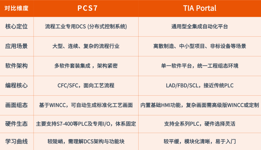

今天我们来聊一聊西门子自动化领域里两个经常被拿来比较的软件——PCS7和博途(TIA Portal)。很多刚接触的朋友可能会困惑:它们到底有什么区别?我的项目又该选哪一个呢?
我们从定位、架构、编程等六个方面,带大家一次理清!
01
定位与应用场景
首先,最根本的区别在于它们的定位。
PCS7 是西门子面向过程工业的分布式控制系统,也就是我们常说的DCS。提供完整过程控制解决方案,标准化程度高,自带行业库,冗余与批处理能力突出;适用于石油化工、电力、冶金等大型流程工业,特别是需要批量控制与高可靠性的场景。
博途(TIA Portal),它的全称是“全集成自动化平台”,更像一个通用型工具箱。它覆盖了从离散制造、产线控制,到小型非标设备等各种场景,强调的是灵活性和广泛的适用性。
简单来说,如果你面对的是一个庞大的化工厂,PCS7 更对口;如果是产线上的机床、包装机,或者中小型项目,那博途更合适。

总结:
PCS7是流程工业的专业解决方案,应对大型流程工业、批处理与高可靠冗余需求,PCS 7的行业适配与标准化能力更具优势。重在高可靠、高集成、标准化。
博途是通用自动化的一体化平台,做离散制造、中小型项目或多设备协同调试,优先选博途,兼顾灵活与效率。重在灵活、易用、覆盖广。
它们并非谁替代谁,而是互补关系。选型时,关键看你的项目规模和工艺复杂度。
