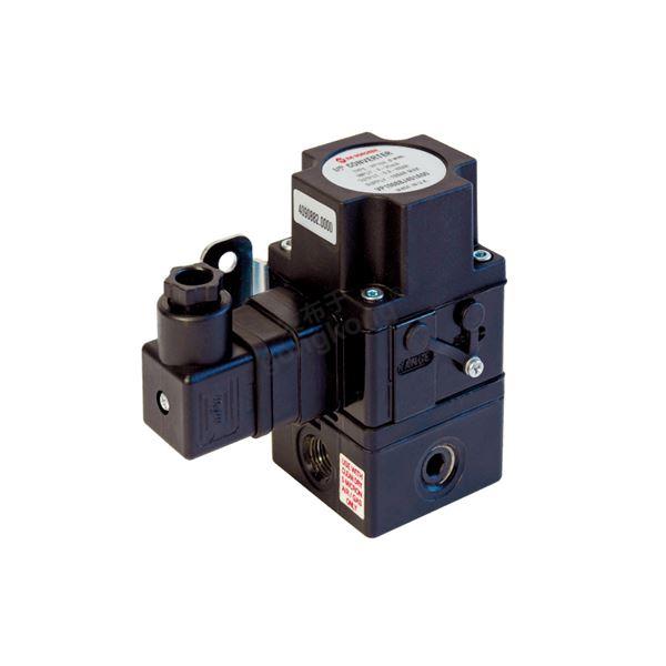

工业自动化、精密制造、能源、半导体及医疗设备等众多领域,高压比例阀作为关键的流体控制元件,性能直接影响系统的稳定性、响应速度与能耗效率。尤其在气体应用中,由于气体具有可压缩性、低粘度和易泄漏等特点,对高压比例阀的密封性、动态响应及控制精度提出了更高要求。那么在实际项目中,如何科学、高效地选型高压比例阀?诺冠(IMI Norgren)作为全球领先的流体控制解决方案提供商,为您提供以下专业选型建议。
一、明确介质特性与工作压力范围
首先需确认所控气体类型(如空气、氮气、氧气、氢气或特种工艺气体),不同气体对材料兼容性有严格要求。例如氧气系统需采用禁油设计并使用特定金属材料以防燃爆;而腐蚀性气体则需选用耐腐蚀密封件与阀体材质。同时必须明确系统最大工作压力(如30 bar、70 bar甚至150 bar以上),确保所选比例阀的额定压力覆盖实际工况,并留有一定安全裕量。
二、关注控制精度与响应速度
高压比例阀的核心价值在于“比例控制”——即输出流量或压力与输入电信号(如0–10 V或4–20 mA)成线性关系。在高动态应用场景(如激光切割气体调节、燃料电池供气控制)中,需优先选择具有高分辨率、低迟滞和快速响应(通常<20 ms)的产品。诺冠的HP系列高压比例阀采用先进的先导式结构与高灵敏度电磁驱动,可在高压下实现±1% F.S.以内的控制精度。
三、评估环境适应性与安装条件
工业现场常面临高温、高湿、振动或防爆等严苛环境。选型时应考虑IP防护等级(如IP65/IP67)、工作温度范围及是否具备ATEX/IECEx认证。此外还需结合管路接口尺寸(G1/4"、NPT等)、电气连接方式(M12接插件或引线)以及空间布局,选择紧凑型或模块化设计的产品,便于集成与维护。
四、重视能效与长期可靠性
在连续运行系统中,比例阀的功耗与寿命十分重要。诺冠高压比例阀采用低功耗线圈设计,配合自润滑密封技术,显著降低能耗并延长使用寿命。同时产品经过百万次循环测试,确保在高压气体频繁启停工况下的稳定运行。
选型高压比例阀绝非简单对照参数表,而是需综合介质、压力、控制需求、环境与成本等多维度因素进行系统评估。作为IMI集团旗下的核心品牌,诺冠(IMI Norgren)凭借百年流体控制经验,提供全系列高性能高压比例阀及定制化解决方案,助力客户实现更智能、更可靠的气体控制系统。
