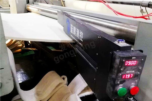

激光测厚仪是非接触式无损在线检测设备,测量精度不受被测物材质影响,对纤维板能实现高精度实时测量,适配现代化生产线的连续、高效检测需求。

为何激光测厚适合纤维板?
纤维板(特别是中密度纤维板MDF)表面较软,接触式测量易造成压痕,且其厚度均匀性是关键质量指标。激光测厚技术恰好能解决这些问题:
无损检测:无需接触,不损伤板材表面。
适应产线:可实现高速、动态在线测量,实时反馈数据用于调整工艺。
应对环境:通过封闭外壳、风冷水冷冷却防尘等设计,能适应纤维板生产现场的高温、粉尘环境。
技术原理与系统配置
其核心技术是利用两个高精度激光位移传感器上下对射。
测量原理:上方和下方的传感器同时测量到板材表面的距离,系统根据两个距离的差值计算出板材的实时厚度。
系统构成:典型的在线测厚系统包括激光传感器、防护框架(常为高强度C型架)、数据处理单元及显示控制软件。
多轨道测量:对于宽幅纤维板,常采用多组传感器(如单点、三点、六点等,可定制,亦可定制成扫描式测厚仪)横向排列,一次性测量板材整个宽度上的厚度轮廓,确保全面监控。
典型技术参数参考
测量范围:0-30mm;
测量精度:±0.03mm;
测量频率:1000Hz;
重复精度:0.01mm;
使用环境温度:-10-50℃;
注:以上信息可定制
功能描述:
1、显示器显示:测量点的厚度值、测量点的最大值平均值、测量点的最小值平均值等。外置操作按钮,数据外接屏显示,现场操作更方便。
2、产品参数设置:可设置产品规格及相应的厚度参考值及采样频率等。
3、系统参数设置功能:可以设置串口、传感器、系统的校零和校准、刷新频率等。
4、报警功能:当测量值超过设定的公差范围时,自动声光报警。报警为分级报警,测量值超过上限值时红灯闪烁同时声音报警;测量值低于下限值时绿灯或蓝灯闪烁同时声音报警。便于操作人员对不合格品进行分拣。另外,可设定几个点超差进行报警。
5、数据存储功能:每次测量均保存记录,记录结果保存为Excel连续表单,可分批打印。
6、校准功能:当测量误差过大时,放入标准量块后校准即可恢复精度。
