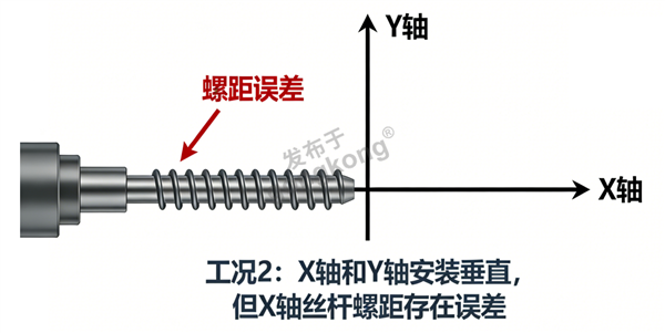

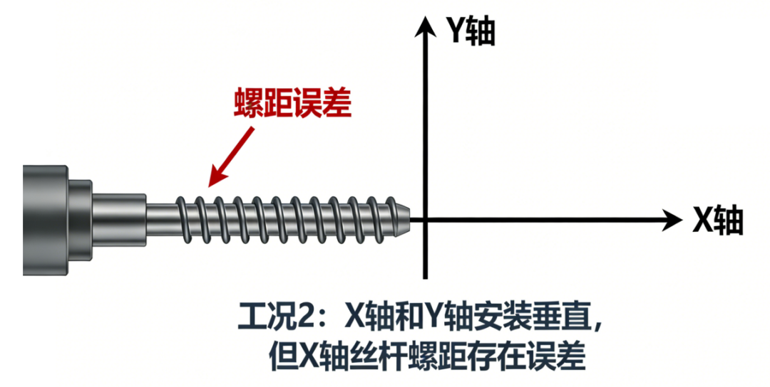

假设工况2:XY轴的螺距均有异常需要补偿,但X轴和Y轴安装是垂直的。
假设X轴的激光干涉仪数据如下:
'运动到1mm处,激光干涉仪打出来实际是0.9mm处,所以需要补偿的脉冲 = 0.1*units
'运动到2mm处,激光干涉仪打出来实际是1.8mm处,所以需要补偿的脉冲 = 0.2*units
'运动到3mm处,激光干涉仪打出来实际是2.7mm处,所以需要补偿的脉冲 = 0.3*units
'Y轴丝杆工况和X轴丝杆工况类似

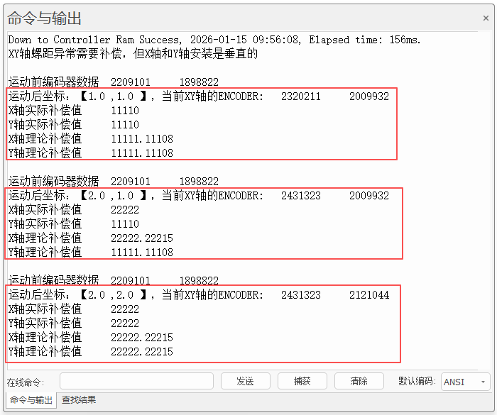

步骤四:
发送运动指令,根据实际的编码器反馈来验证控制器实际上发的脉冲数是否正确。
'开始运动
MoveTest(1,1,RunMode)
MoveTest(2,1,RunMode)
MoveTest(2,2,RunMode)
步骤五:
验证效果。PSx轴和Y轴的脉冲当量均设置的是100000
根据以上数据启用二维螺距补偿功能后,我们可以计算出运动到点【1,1】时,X轴和Y轴理论上补偿的脉冲数分别是11111.11108个脉冲和11111.11108个脉冲,根据实际编码器的反馈值发现X轴和Y轴实际补偿的脉冲数分别是11110个脉冲和11110个脉冲,这里理论补偿值和实际补偿值误差在1个脉冲我们认为二维螺距补偿功能是正常的。
