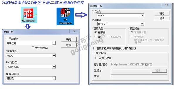

编程软件:
程序下载口:

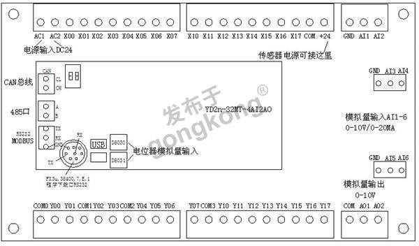

接线图:
注:输入点与COM接通就是PLC内部软元件X为ON,输入点与COM断开为OFF。输出点也是低电平有效,负载公共端应接到+24,负载另一端接到Y输出点,COM0-3接在0V上。当PLC是继电器输出时,负载公共端可接正也可接负。

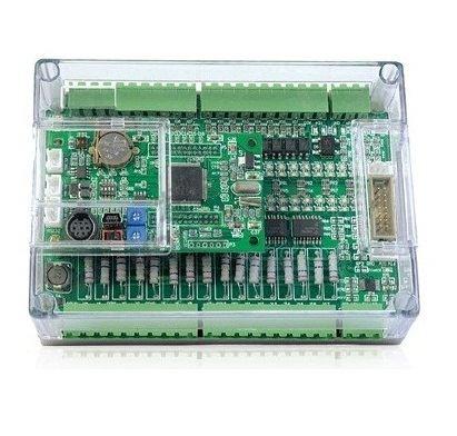

        型号:YDD3u-32MT-6AI2AO
 型号:YDD3u-32MR-6AI2AO
