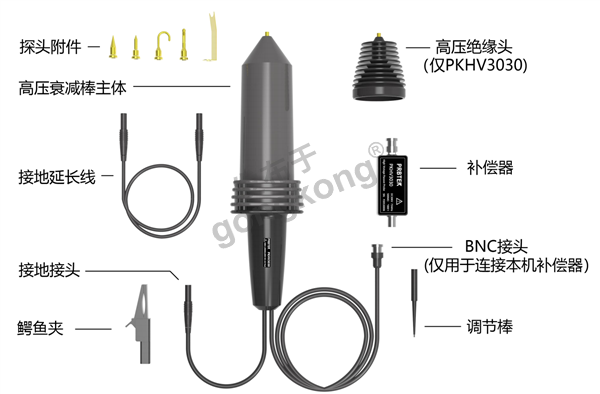

高压单端探头的核心就是一套电阻分压装置,高端型号会额外配个电容补偿模块,让带宽更优异。输入端一端接高压信号,另一端可靠接地,靠高低阻值电阻的固定比例实现电压衰减。拿1000:1规格举例,能把10kV高压转换成10V低压输入示波器,性能好坏主要看电阻精度和耐压能力。

高压单端探头适合没什么共模干扰,或者干扰弱到可以忽略的对地高压场景,核心需求就是耐高压、衰减准。例如,测变频器直流母线高压、变压器绕组电压、IGBT击穿电压都能靠它搞定家电出厂耐压检测、高压电源稳定性测试,甚至雷电防护器件的性能验证,都可以进行测量

高压单端探头的接地规范比较严格,接地不良不仅容易出现地环路干扰,导致测量失真,还可能有高压放电的安全风险。而且它没法测浮地信号,强行测不仅数据不准,还可能搞坏设备,建议把接地线长度控制在3cm内,尽量减少干扰。

测对地高压信号,优先选高压单端探头涉及浮地或差分信号,直接选高压差分探头就行。确定类型后,再结合场景细化参数耐压等级够测试最大值、带宽适配信号频率、精度贴合测试标准,基本就稳了。
高压单端探头要定期校准耐压性能,测量时记得佩戴绝缘装备,避免触电高压差分探头用前先核对共模电压额定值,做好绝缘防护,防止设备损坏和人身安全风险。
高压单端探头尽量缩短接地线,减少地环路高压差分探头保证两端线缆长度一致,要是环境干扰强,用屏蔽线缆搭配着用,抗干扰效果会更好。
