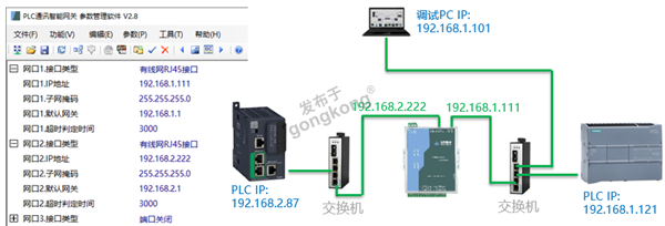

    本案例是CODESYS控制器标签(Tag)方式跟S7-1200PLC之间通讯,两种PLC在不同的网段,采用IGT-DSER智能网关,以下是设备连接关系和网络结构、及其对应的网络参数:
    具体方法步骤是先用参数配置软件(下载地址)接上网关,再让网关连接上PLC或者仪表,最后配置数据交互地址,根据状态消息调试,通讯正常后可通过参数配置软件查看数据源的数据(工具->网关数据监控)。具体如下:

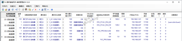

    2. 进入通讯配置表(功能->PLC之间通讯配置):根据PLC通讯地址,寄存器数量等配置好相关参数后下载重启(参数->参数写入到网关)、(工具->重启网关);本案例配置好的通讯配置如下图:
    上图中的通讯配置表内有以下4个任务:
    ⑴.读取CODESYS控制器GVL_S7.Arr_Dint_40的DINT类型的数组中的0~30,写入西门子PLC的DB61.DBD0~DB61.DBD156,总计40个DINT/160字节;
    ⑵.读取西门子PLC的DB62.DBD0~DB62.DBD124,写入CODESYS控制器的GVL_S7.Arr_Dint_50的DINT类型数组中的1~32,总计32个DINT/128字节;
    ⑶.读取西门子PLC的DB62.DBB42的STRING[60]类型的条码字符串,写入CODESYS控制器的PLC_PRG.Barcode的STRING[60]的字符串变量,总计60个字符/60字节;
    ⑷.读取CODESYS控制器的PLC_PRG.State的BOOL类型的变量标签,写入西门子PLC的M6.4,总计1个BOOL位;

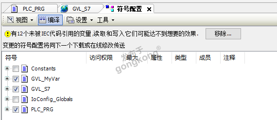

    关于通讯配置表的配置可查阅智能网关用户手册(下载地址)的6.1章节。如果CODESYS控制器内设置有用户名密码,在通讯配置表"设备描述"内配置,同一个"连接ID"只用配置第一个就行,格式:"[用户名:密码]"。需要注意的关键设置是在CODESYS控制器内的工程中添加"符号配置",在"Application"节点鼠标右键"添加对象",再选择"符号配置",勾选要通讯的标签文件,编译保存即可,如下图:
