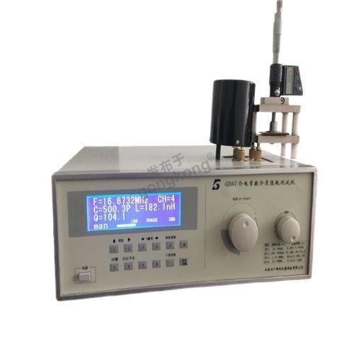

在电子元器件、高频通信设备、航空航天材料等高科技领域,材料的介电性能直接决定了产品的可靠性、信号传输效率与长期稳定性。北京北广精仪仪器设备有限公司推出的 ‌GDAT-A 绝缘介电常数及介质损耗测试仪‌,是一款专为精确测量固体绝缘材料的介电常数(Σ)和介质损耗角正切值(tgδ)而设计的专业仪器。它融合了经典的LC谐振测量原理与现代数字智能控制技术,为科研机构、高校实验室及高端制造企业提供了高效、精准且操作简便的解决方案。

‌1. 精密机械结构:测微电极系统‌
仪器的核心测量单元是‌测微电极系统‌,它由两个精密并联的螺旋测微器构成,集成了机械精度与电气测量功能:
•‌圆筒微调电容器‌(左侧):其电容变化率(K值)通常为 ‌0.5 pF/mm‌。在测量介质损耗时,通过调节其位置改变谐振回路的Q值,从而计算损耗角正切值。
•‌平板测量电容器‌(右侧):由上下两个可调节平行极板组成,通过测微杆精确控制极板间距,用于夹持和测量样品。测量介电常数时,极板间距的变化是直接输入参数。

‌1. 介电常数(Σ)的测量‌
‌原理‌:将样品插入平板电容器后,引起等效电容变化。通过测量样品厚度与空载时需补偿的间距变化量,计算介电常数。 ‌操作与计算‌:
•空载时,调节平板电容器使两极板刚好接触,记录测微杆读数 ‌D₀‌。
•放入厚度为 ‌D₂‌(D₂ = D₁ - D₀,D₁为夹持样品后的读数)的样品,使回路谐振。
•取出样品(‌保持工作频率不变‌),调节平板电容器使其再次谐振,记录新读数 ‌D₃‌,得到空载补偿间距 ‌D₄‌(D₄ = D₃ - D₀)。
•‌核心公式‌:Σ = D₂ / D₄
‌2. 介质损耗角正切值(tgδ)的测量‌
‌原理‌:材料内部的电能耗散导致谐振曲线展宽,通过测量有/无样品时Q值降至一半所对应的圆筒电容器调节范围(半功率点带宽),计算损耗值。 ‌操作与计算‌:
•‌样品在回路时(状态A)‌:
•‌样品移出、但保持平板间距不变(状态B)‌:
•‌核心公式‌:tgδ = K × (M₁ - M₂) / [2 × (C₁ - C₂)],其中K为圆筒电容器的线性变化率(0.5 pF/mm)。
