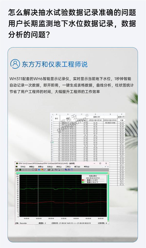

五、WH311 抽水试验专用解决方案(一体化交付)
完整系统配置:
WH311 探头 → 铠装电缆 → WH6 数据终端(含 4G/NB-IoT 模块) → 太阳能 / 电池供电 → 云平台 / 本地软件
核心优势:
30 分钟快速部署:即插即用,无需复杂调试,适合野外试验场景
自动生成报告:软件自动生成水位 - 时间曲线、降深数据表格,支持导出 Excel/CSV 格式
远程监控预警:实时数据上传,异常水位变化自动告警,无需现场值守
数据安全保障:本地存储 + 云端备份双重保障,断电续存功能防止数据丢失
