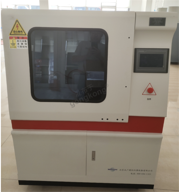

 一、 产品概述:定义绝缘材料耐电弧性能的权威标尺‌
在电机、电器、家用电器及电子行业,绝缘材料的长期可靠性与安全性至关重要。其中,材料抵抗高压小电流电弧作用的能力——即耐电弧性能,是衡量其在极端电应力下能否保持绝缘完整性的关键指标。北京北广精仪仪器设备有限公司深刻理解这一核心需求,自主研发推出 ‌BDH-20KV 绝缘材料耐电弧试验机微机控制。
本仪器严格遵循 ‌GB/T 1411-2002《固体绝缘材料耐高电压、小电流电弧放电的试验》‌(等同采用IEC 61621)、‌IPC-650‌、‌ASTM D495‌ 等国内外权威标准,并兼容 ‌JEC 149‌、‌UL 746A‌ 等试验方法。它是一款集成了高精度高压电源、智能时序控制、多重安全防护及人性化触摸屏操作于一体的现代化检测设备,旨在为塑料、树脂、云母、陶瓷、绝缘漆、薄膜、层压制品等各类固体绝缘材料的耐电弧性能评定,提供标准化、可重复、高精度的测试解决方案。
选择BDH-20KV,即是选择了对材料电寿命评估的严谨态度和对产品安全性的最高承诺。
‌二、 核心工作原理与标准化试验流程‌
本仪器基于标准规定的阶梯式升流与间歇/连续电弧试验原理,模拟材料在实际应用中可能遭遇的电弧侵蚀过程。
‌标准化的试验过程描述:‌ 仪器严格按照阶梯程序自动执行测试,全程无需人工干预。其标准试验周期如下表所示:‌
‌试验程序阶梯表:‌
•‌间歇电弧阶段:‌‌电弧电流:‌ 10 mA‌通断时序:‌ 电弧接通1/4秒,熄灭7/4秒,循环进行。‌每阶梯持续时间:‌ 60秒‌累计时间:‌ 0 - 180秒‌目的:‌ 评估材料在频繁、短时电弧冲击下的耐受能力。
•‌连续电弧阶段:‌‌电弧电流:‌ 阶梯式增加,分别为10 mA、20 mA、30 mA、40 mA。‌通断时序:‌ 电弧持续导通。‌每阶梯持续时间:‌ 60秒‌累计时间:‌ 至420秒(7分钟)‌目的:‌ 评估材料在持续增强的稳态电弧作用下的最终破坏性能。
整个试验过程由内置程序自动控制,精确管理每一步的电流值、通断时间及阶梯切换。试验终点判定为:材料表面形成导电通道(击穿)或达到规定的最高时间(如420秒)。仪器自动记录并显示材料的‌耐电弧时间‌,该时间是评价材料耐电弧等级的核心数据。

‌六、 典型应用行业与场景‌
•‌电工电器制造业:‌ 对环氧树脂封装件、塑料外壳、绝缘部件、开关触头周边材料进行耐电弧等级评定。
•‌电子与半导体行业:‌ 评估PCB基板材料、电子封装胶、半导体塑封料的耐电弧可靠性。
•‌家电行业:‌ 测试接触器、继电器、断路器等内部绝缘材料的电寿命。
•‌新材料研发:‌ 高校、科研院所及企业研发中心,用于开发新型耐高温、耐电弧绝缘复合材料。
•‌第三方检测机构:‌ 依据标准提供权威的耐电弧性能检测与认证服务。
‌七、 试验准备与操作概要‌
1.‌样品制备:‌ 根据标准要求制备平整、洁净、厚度均匀的试样。
2.‌电极安装与调节:‌ 安装电极,使用专用量规精确调节电极间距至6.35mm,并设定好对试样的压力。
3.‌参数设置:‌ 在触摸屏上选择或设置试验程序(通常为标准7阶梯程序)、试验电压等。
4.‌开始测试:‌ 放置试样,关闭安全门,一键启动。仪器自动升压、按程序施加电弧。
5.‌结果读取:‌ 试验终止后,屏幕直接显示并记录“耐电弧时间(秒)”。可通过内置功能查看历史数据或打印报告。
6.‌安全后续:‌ 使用放电棒对试样及电极进行充分放电后,再打开舱门取出试样。
