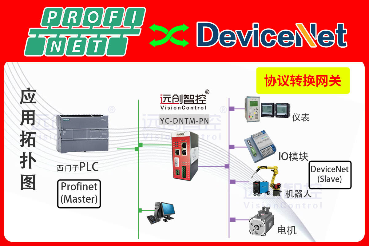

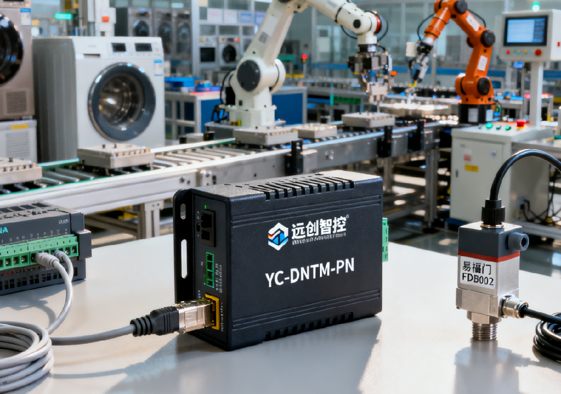

二、解决方案:远创智控YC-DNTM-PN协议转换网关
面对上述挑战,我们引入了远创智控YC-DNTM-PN协议转换网关。这款产品本质上是一个高度专业化的工业网关,其核心使命就是打破不同工业协议之间的壁垒。
网关功能简介:
双向协议转换:作为ProfiNetDeviceNet之间的“智能翻译官”,网关在ProfiNet侧作为IO设备(从站),在DeviceNet侧作为主站,主动扫描并采集传感器数据。
数据透明映射:通过简单的配置软件,可将传感器的压力值、状态位等数据,直接映射到西门子PLC的输入映像区(如I区)中,PLC可像访问本地模块一样直接读取。
多重身份属性:它不仅仅是一个协议转换网关,更是一个数据采集器(负责采集物理信号并数字化),一个物联网网关(将设备数据接入更广阔的工业网络),具备一定的智能网关边缘处理能力(如可设置数据过滤、单位转换)。

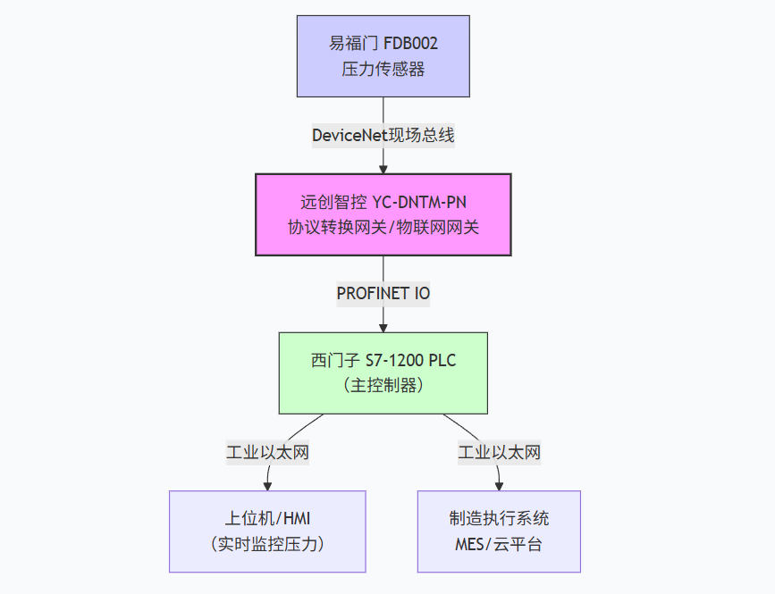

1.系统拓扑重构
2.实施过程
步骤一:硬件连接。将易福门FDB002传感器通过DeviceNet电缆接入网关的DeviceNet接口;同时,用ProfiNet网线将网关连接到S7-1200PLC所在的交换机或PLC本体PN口。
步骤二:网关配置。使用远创智控提供的配置软件,设置网关的DeviceNet参数(如波特率),并扫描添加FDB002传感器,将其数据通道(如压力值、设备状态)配置到网关的存储区中。
步骤三:西门子PLC配置。在TIAPortal工程软件中,安装网关提供的GSDML文件。随后将网关作为一个标准的ProfiNetIO设备添加到网络组态中,并为其分配输入/输出地址(例如,分配128字节的输入地址,用于接收传感器数据)。
步骤四:数据映射。在网关配置软件中,建立DeviceNet数据与ProfiNet输入地址的映射关系。例如,将FDB002的压力值数据,映射到S7-1200IW100字地址中。
步骤五:编程与调试。在西门子PLC程序中,直接读取IW100等映射后的地址,即可获得实时的压力值。在上位机或HMI画面上组态该变量,实现可视化监控。
