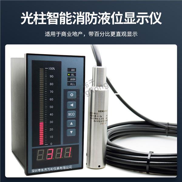

消防水池液位显示装置,是一种用于实时监测、显示并控制消防水池(箱)内水位高度的专用设备。其核心作用是确保消防水源在任何时刻都处于安全可用状态,是消防系统中保障水源可靠性的关键一环。
它主要由液位检测单元(如WH311液位传感器、WH6-T消防专用液位显示器等)、信号传输单元和显示控制终端三部分组成,部分智能型装置还集成报警模块和远程通讯模块。检测单元安装于消防水池内或池壁,显示终端通常布置在消防控制室或值班室,方便工作人员直观查看数据。
WH311消防水池液位显示装置基本组成与工作原理
典型的水位显示装置主要由三个部分协同工作:
液位传感器/变送器:这是装置的感知器官,投入水池底部,将感受到的水压(与水位深度成正比)转换为标准的4-20mA电信号。
显示单元(WH6-T):这是装置的大脑面孔。它接收传感器信号,通过数字或光柱形式直观显示水位。同时负责处理报警逻辑、控制输出等。
连接线缆与辅助设备:使用屏蔽电缆连接传感器和显示表,以保证信号稳定。整套系统通常由控制箱(柜) 集成,内含电源、报警器、控制继电器等。
WH311消防水池液位显示装置的作用
1实时监控与多重显示:它持续监测水位,并通常在消防水池就地和远处的消防控制室两处同时显示。这既方便现场巡查,也满足远程集中监控的消防验收要求。
2自动补水控制:装置的核心智能功能之一。当水位降低到预设的低水位报警线时,它能自动发出信号,联动开启补水电磁阀或启动补水泵;当水位恢复到高水位时,则自动关闭,实现无人值守下的水位维持。
3实时高低液位报警:装置预设了高(溢流)水位和低(警戒)水位报警点。一旦水位异常,会立即在控制室和现场触发声光报警,提醒人员紧急处理,防止水池溢出或用水时水源不足。
