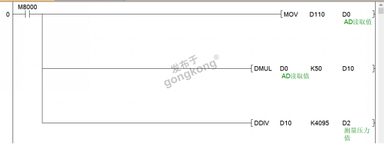

分享一个FX系列模拟量换算实例,因为FX没有浮点指令,这里用整数指令讲,精度也是可控。

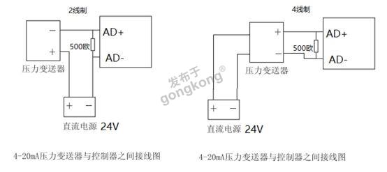

1、传感器是0-10V压力变送器,量程为 0-50Kpa
    接线图:
计算关系式:
D110/4095=压力测量值/50KP
压力测量值(KP)=D110/4095*50
梯形图:
Tip:先乘法后除法,不可将D110直接用于32位指令中
下载完程序拔掉下载线,在屏上使用数值显示控件监视D2的值
精度控制:50KP以500代入计算,结果同样放大10倍,相当于一位小数点
2、传感器是4-20mA压力变送器,量程为 0-50Kpa
接线方式:AD两端并联500欧姆的电阻
计算关系式:
(D110-819)/(4095-819)=压力测量值/50KP
压力测量值(KP)=(D110-819)/3276*50
注:819=0.004A*500Ω/10V*4095
梯形图:
