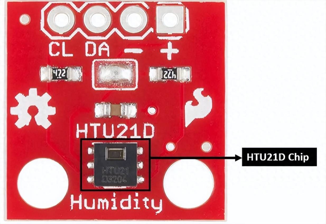

HTU21D 传感器模块如下图所示,它封装了 HTU21D 传感器芯片和用于 I2C 通信的内置 4.7k 欧姆上拉电阻。它是一个 3.3V 传感器,使用内联逻辑电平转换器或 10k 电阻来限制 5V 信号。
I2C接口
HTU21D 传感器模块使用 I2C 通信协议将传感器数据传输到微控制器。传感器模块具有 SCL(串行时钟)和 SDA(串行数据)引脚,可与 Arduino 或支持相同接口的其他传感器的 I2C 接口连接。
然而,HTU21D 传感器模块带有一个固定的 I2C 地址,即 0x40。为了与同一总线上的多个 HTU21D 传感器进行通信,需要一个多路复用器。
要在同一总线上使用多个 I2C 设备,HTU21D 传感器模块上的 4.7k 欧姆电阻被禁用。
HTU21D 传感器模块引出线

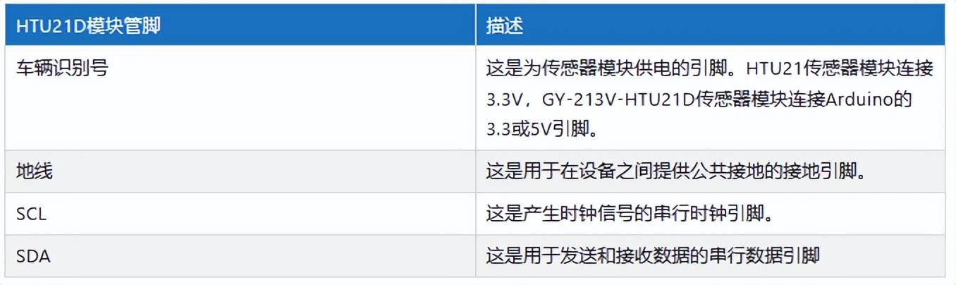

下图为市售的两种 HTU21D 传感器模块的引脚图。两者均由四个引脚组成。
下面列出了 HTU21D 传感器模块的引脚排列及其简要说明。

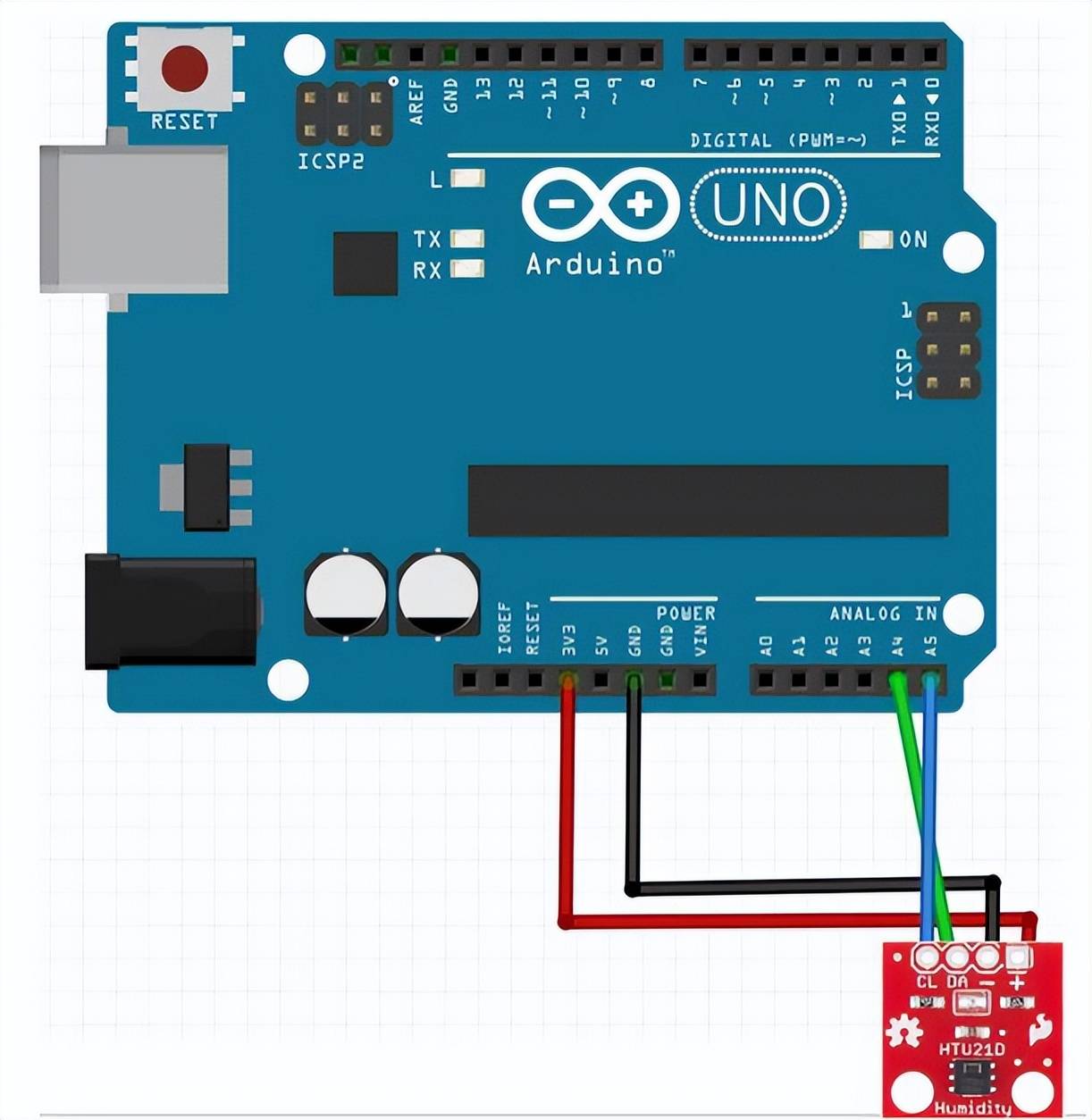

HTU21D 与 Arduino 板的连接非常简单。HTU21D模块的VCC端接Arduino的3.3V,地接地(common ground),传感器的SCL接Arduino的SCL脚(A5),传感器的SDA接Arduino的SDA脚(A4) .
Arduino 中 SDA 的 I2C 引脚是 A4,SCL 是 A5。两个设备之间的连接可以在下表中看到。
按照下面的 Arduino 模块示意图并相应地连接它们。

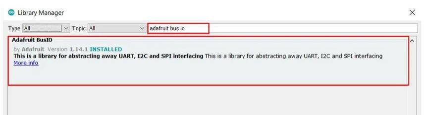

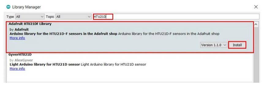

由于我们将 HTU21D 传感器模块与 Arduino 连接,因此,我们必须安装库以访问传感器数据。这个项目需要两个库:
  1. Adafruit HTU21D
  2. Adafruit 总线

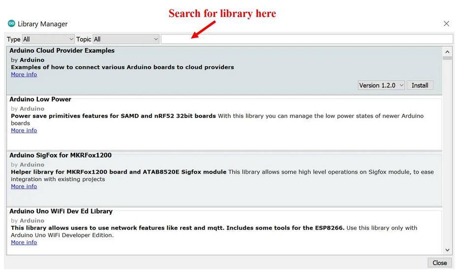

我们将使用 Arduino IDE 中的库管理器来安装最新版本的库。打开您的 Arduino IDE 并转到 Sketch > Include Libraries > Manage Libraries。 在搜索栏中输入 HTU21D 并安装最新版本。
在搜索栏中输入 Adafruit BusIO 并安装它。

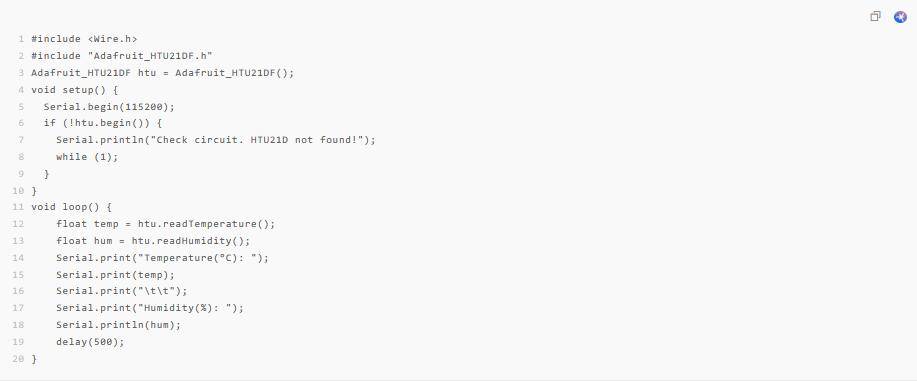

Arduino 代码——在 Arduino 串行监视器上获取 HTU21D 读数
此草图每半秒显示一次 Arduino 串行监视器上的当前温度和湿度读数。
守则如何运作?
现在,让我们了解代码的每个部分是如何工作的。

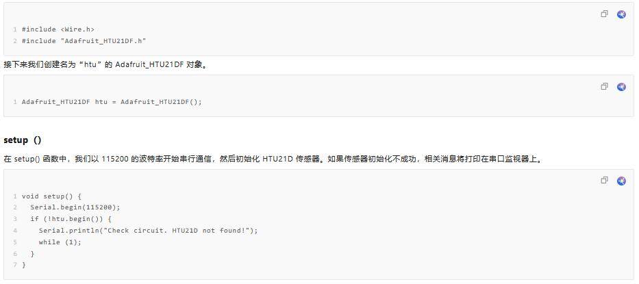

代码首先包含代码正常运行所需的所有必要库。Wire.h 将允许我们通过 I2C 协议进行通信。Adafruit_HTU21DF.h 库将使我们能够初始化和读取 HTU21D 传感器。

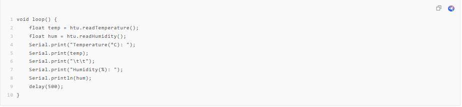

loop()
在 loop() 函数内,Arduino 首先每半秒获取一次 HTU21D 传感器读数,并将它们存储在各自的浮点变量中,“temp”代表温度,“hum”代表湿度。通过 htu.readTemperature() 获取温度读数。使用 htu.readHumidity() 函数访问湿度读数。这些读数打印在 ESP-IDF 终端中。

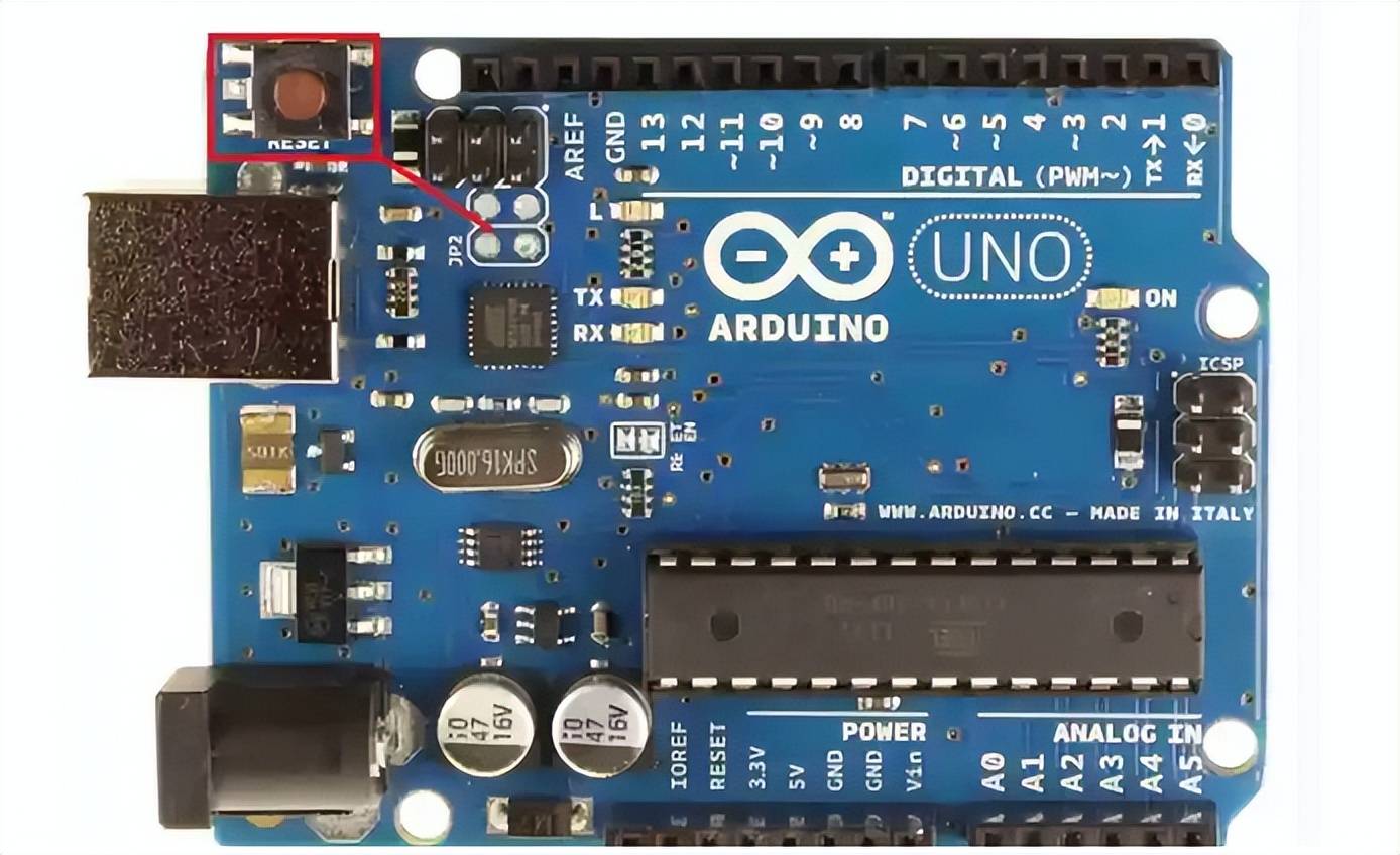

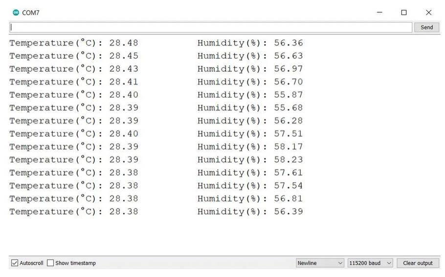

在 Arduino IDE 中,单击工具 > 电路板并选择 Arduino。
现在,单击工具 > 端口并选择您正在使用的端口。现在,通过单击上传按钮上传代码。
在您的 Arduino 开发板上上传以下代码后,按下 ENABLE 按钮,如下所示:
在您的 Arduino IDE 中,打开串行监视器并将波特率设置为 115200。串行监视器将开始显示温度和湿度读数以及单位。每半秒后将显示新读数。

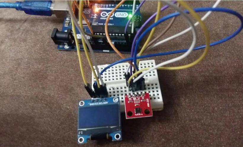

原理图——带 Arduino 和 HTU21D 的 OLED
您将需要以下组件
  • Arduino
  • HTU21D 传感器模块
  • SSD1306 有机发光二极管
  • 面包板
  • 跳线
下表显示了应连接在一起的三个设备的端子。
如下图所示组装电路:
正如您在上面看到的,我们已经将所有 VCC 端子连接到 Arduino 的 3.3V 引脚。SCL端子与A5相连,SDA端子与A4相连。理由也很普遍。

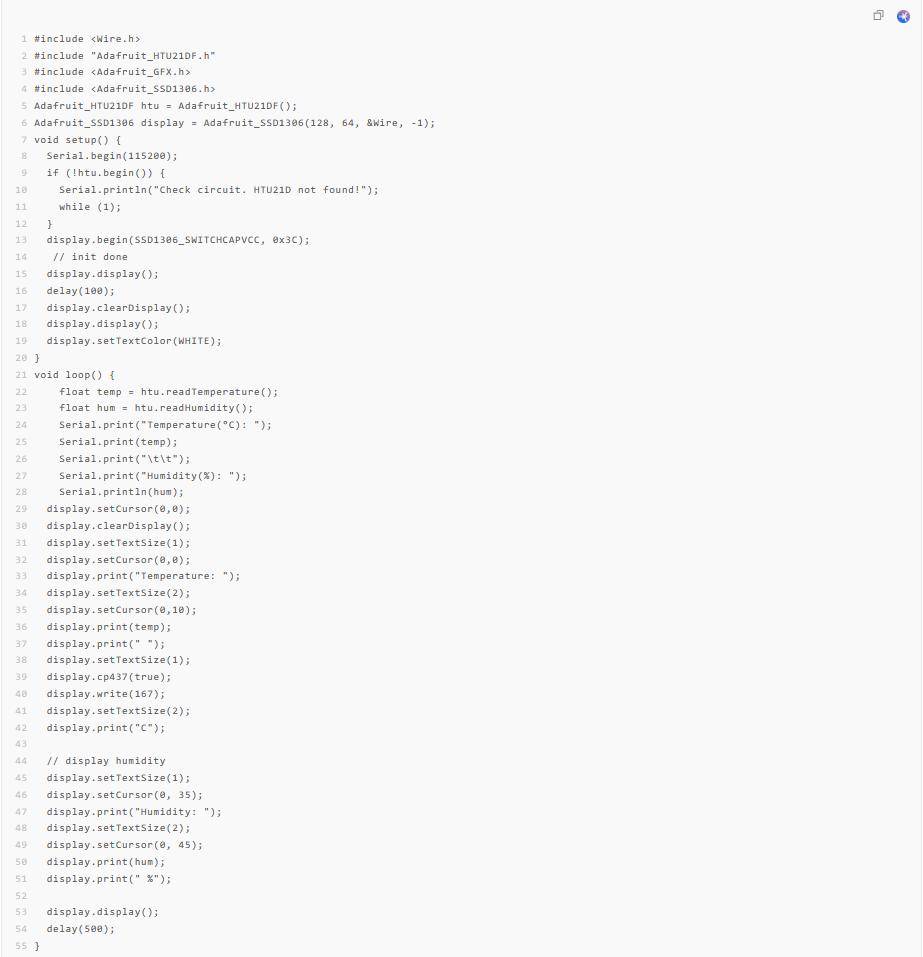

Arduino Sketch 在 OLED 上显示 HTU21D 读数
把下面的代码复制到你的Arduino IDE中,组装好上面的电路图后上传到Arduino。
守则如何运作?

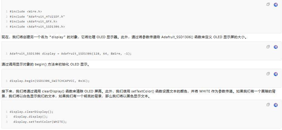

代码的最大部分与我们之前讨论的相同,除了 OLED 显示部分。因此,我们这里只对OLED显示部分进行说明。
我们将首先包含 HTU21D 传感器以及我们之前刚刚安装的 OLED 显示器所需的所有库。

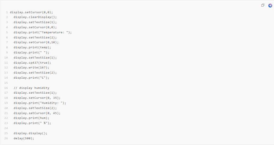

在 OLED 上显示读数
在 loop() 函数中,我们获取 HTU21D 传感器读数并将其打印在 OLED 显示屏上。
我们将串口监视器上的温湿度值一一显示在OLED上。此代码块在 OLED 上显示 HTU21D 传感器值并每半秒更新一次值。
在上面的代码中,setTextSize() 函数用于设置字体的大小。我们对“温度”和“湿度”等简单文本使用小字体,并使用大字体显示实际温度和湿度读数。我们将使用 setCursor() 函数来表示文本应该开始的 x 轴和 y 轴位置。最后,print() 函数将文本写入定义的位置。
