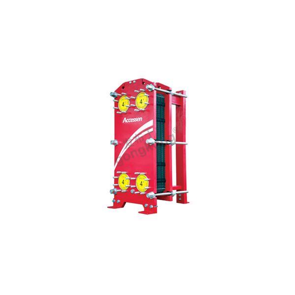

板式换热器因结构紧凑、换热效率高、维护便捷等优势,被广泛应用,作为艾克森换热器厂家,我们知道用户在实际操作中对设备安装与拆卸流程的关注,为帮助客户更安全、高效地使用板式换热器,艾克森将详细解析安装与拆卸的标准步骤,助力您提升设备运行效率,延长使用寿命。
一、安装前的准备工作
在正式安装板式换热器前,务必做好以下准备:
核对设备型号与图纸:确认所购换热器的型号、接口方向、介质流向等参数是否与设计图纸一致。
检查基础与支撑结构:确保安装地面平整、承重能力足够,必要时安装减震垫或支架,防止运行中产生振动。
清洁管道系统:在连接换热器前,应彻底冲洗系统管道,避免杂质、焊渣等进入换热器内部,造成堵塞或腐蚀。
准备工具与密封件:准备好扳手、扭矩扳手、密封胶、垫片等必要工具和配件,确保安装过程顺畅。
二、板式换热器的安装步骤
定位与固定
将换热器放置在预定位置,调整水平度,使用螺栓或支架将牢固固定,防止运行中位移。
连接管道
按照设备铭牌或说明书标识的进出口方向连接管道,注意:冷热介质应采用“对角流”方式(即冷热介质从对角进出),以实现最佳换热效果,连接时避免强行对口,防止法兰受力不均导致泄漏。
安装阀门与仪表
在换热器进出口处安装截止阀、排气阀、压力表和温度计等,便于后期运行监控与维护。
水压试验
安装完成后,进行水压试验(通常为工作压力的1.25~1.5倍),保压10~30分钟,检查各连接处是否泄漏。
系统冲洗与运行
试验合格后,开启系统进行冲洗,排除空气后缓慢升温升压,进入正常运行状态。
三、板式换热器的拆卸步骤(用于清洗或检修)
停机与泄压
关闭进出口阀门,排空设备内介质,确保系统完全泄压、降温至安全范围(通常低于40℃)。
松开夹紧螺栓
使用扭矩扳手对称、逐步松开压紧板上的螺栓,避免单侧受力导致板片变形。
移开活动压紧板
将活动压紧板沿导杆平稳移开,露出内部板片组。
取出板片进行清洗
逐片取出板片,检查是否有结垢、腐蚀或密封垫老化现象,可采用化学清洗或高压水枪清洗,注意保护板片表面和密封槽。
更换密封垫(如需)
若密封垫老化、开裂,应及时更换,建议使用原厂配套密封件,确保密封性能。
重新组装
清洗并检查完毕后,按原顺序将板片装回,注意板片方向(通常有标记),确保流道正确,然后对称均匀地拧紧螺栓至规定扭矩值。
