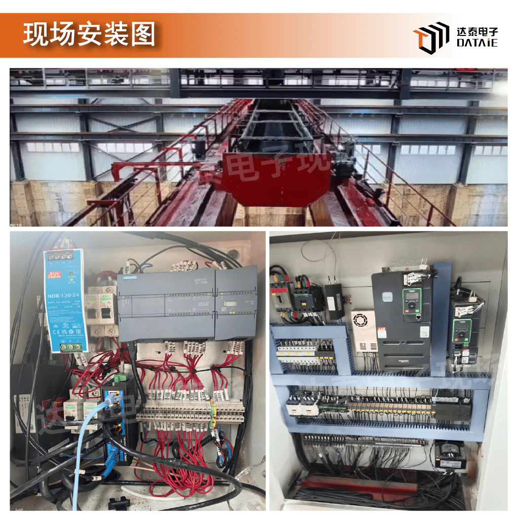

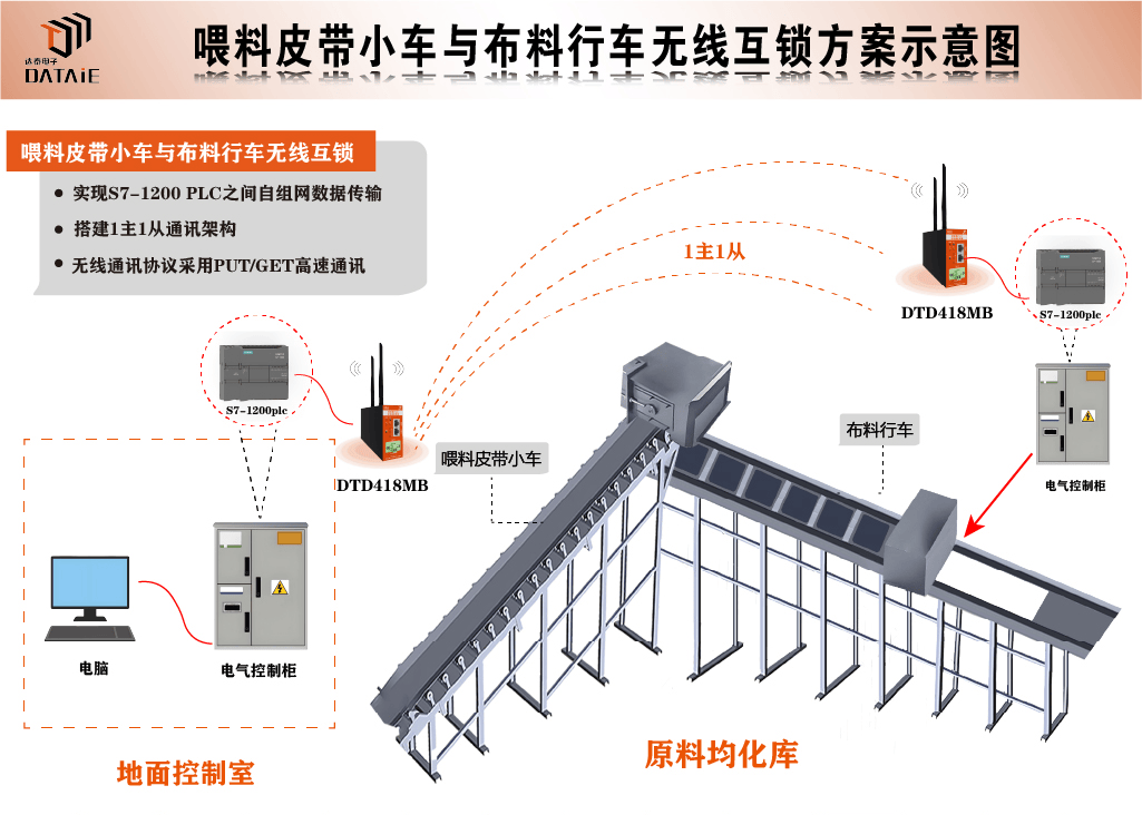

本次项目位于玻璃原料车间200m×60m的均化库中,喂料皮带小车与布料行车的控制系统均以西门子S7-1200 PLC为核心控制单元。经过团队技术可行性分析与评估,决定采用DTD418MB来实现均化库无人值守智能布料的技改需求。
方案部署如下:
1)在喂料皮带小车地面PLC控制柜,安装1块无线通讯终端DTD418MB作为主站,通过RJ45接口连接西门子S7-1200PLC;(备注:S7-1200PLC控制柜同时有线连接1台电脑,用于实时显示两车位置坐标及作业状态等参数)
2)在布料行车PLC控制柜同样安装1块DTD418MB作为从站,通过RJ45接口连接西门子S7-1200PLC,此处为移动设备;
至此,搭建了基于PUT/GET协议的1主1从无线自组通讯网络,实现喂料皮带小车与布料行车间准确同步控制、三仓位自动移库作业及运行状态实时监控功能,满足智能化生产对无线通讯可靠性实时性抗干扰能力的严苛要求。现场安装多台摄像机,控制室安装监视器监视有关设备运行动态,实现现场无人值守远程自动控制
无线通讯方案示意图 ▼
