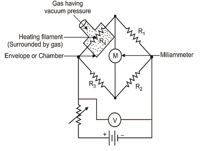

Pirani真空计是一种热导率计,通常也称为"热传导式热量计"。Pirani真空计传感器工作原理分为两种,一种是热电偶式,另一种是惠斯通电桥式。在Pirani真空测量仪中,热传递速率是真空系统中存在的气体分子数量的函数。Pirani真空压力计能够在各种真空技术应用中提供可靠的压力测量。
Pirani真空计传感器的工作原理
皮拉尼真空计传感器包含一个加热部件,如加热丝或薄膜,通常通过使用桥接电路将其加热至高温。当气体分子密度发生变化时,热量从金属丝传递到气体会受到影响。这种热损失取决于气体类型和压力,使金属丝保持在温度下所需的能量也相应变化。因此,能量的量取决于真空压力,并且可以转换为压力值。准确的真空压力测量取决于桥接电路对传感器温度保持非常准确控制的能力。常见的技术是使用惠斯通电桥电路。在Pirani电桥桥电路的一种设计中,通过电子反馈回路将桥的两个支路控制在相同的电压下。然后,测量技术是对将加热的传感器保持在高于环境温度的给定温度所需的功率进行定量。
在使用加热传感器金属丝的仪表的情况下,有三种主要的热损失途径:通过金属丝及其支架的整体热传导、辐射损失和通过气体的热传导损失。因此,精心设计的Pirani真空计传感器很大限度地减少了由于辐射和整体热传导造成的信号损失。辐射损失强烈地(四次方)取决于加热传感器的温度。因此,当操作Pirani测量仪时,重要的是将传感器保持在足够低的温度,使得辐射损失机制不会主导整个信号。同样,精心设计的Pirani真空测量仪通过传感器敏感元件很大限度地降低了整体热导率。对于辐射和整体热导率损失,损失系数取决于温度。
