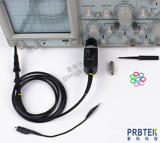

示波器是电子测量领域的核心工具,探头作为示波器与被测电路的关键连接部件,其使用规范性直接决定测量数据的准确性与可靠性。若探头使用不当,不仅会导致测量结果失真,还可能损坏被测设备或探头本身。本文将系统梳理探头使用过程中的六大常见错误,深入剖析错误成因,并针对性给出科学的应对策略。
