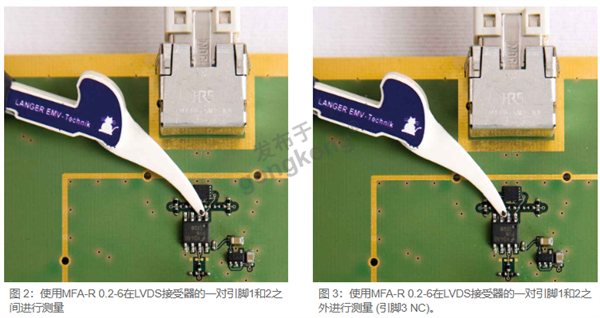

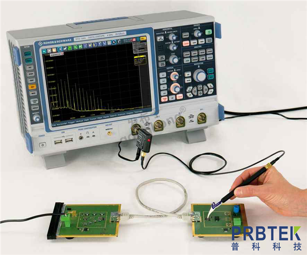

测量装置通过RJ-45插口及适配连接线与LVDS模块建立连接,核心测量环节由MFA-R 0.2-6型近场探头完成。具体测量位置分为两类(如图2、图3所示):
位置1(引脚对之间):将探头线圈面正对LVDS引脚对之间的区域放置(例如接收器的引脚1与引脚2之间);
位置2(引脚对之外):将探头线圈面置于LVDS引脚对外侧的空置区域(例如接收器的引脚1、2与空置引脚3之间)。
测量数据通过ChipScan-ESA测量与记录软件完成采集,通过对比两个测量位置的磁场强度数值,可准确判断当前测量区域的电流类型(共模电流或差模电流)。

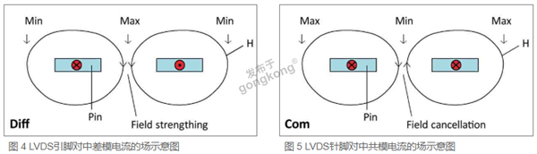

差模电流特征(图4):若LVDS引脚对承载差模电流,两引脚产生的磁场会相互叠加,因此“引脚对之间”的测量场强会显著高于“引脚对之外”的场强;
共模电流特征(图5):若LVDS引脚对承载共模电流,两引脚产生的磁场会相互抵消,因此“引脚对之间”的测量场强反而低于“引脚对之外”的场强。

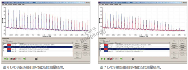

借助MFA-R 0.2-6型探头对LVDS驱动器与接收器的实测分析,可清晰识别共模电流的产生位置,具体测量结果如下(图6、图7中,红色曲线代表“引脚对之间”的测量值,蓝色曲线代表“引脚对之外”的测量值):
1. LVDS驱动器(TTL-LVDS类型)
驱动器输出引脚对(引脚5、6)以承载差模电流为主:引脚对之间的场强数值最大,引脚对之外的场强数值最小,完全契合图4所示的差模电流磁场分布特征;但两场强数值存在微小差异,说明驱动器输出端仍存在少量附加共模电流成分。
2. LVDS接收器(LVDS-TTL类型)
接收器输入引脚对(引脚1、2)的测量结果与驱动器恰好相反:引脚对之间的场强数值弱于引脚对之外的数值,完全符合图5所示的共模电流磁场分布特征。这一结果表明,LVDS接收器会主动产生共模电流——该现象超出常规认知范围,通常难以通过理论分析预先判断。
