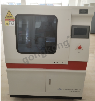

一、主要适用范围及功能:
本试验机是适合GB1411-2002《固体电工绝缘材料高压小电流间歇耐电弧试验方法》、IPC650、IEC 61621、ASTMD495标准,并适合JEC 149、UL 746A等试验方法。应用于电机、电器和家用电器等行业的电工用塑料、树脂胶和绝缘漆等绝缘材料的耐电弧性能评定主要适用于固体绝缘材料如:塑料、薄膜、树脂、云母、陶瓷、玻璃、绝缘油、绝缘漆、纸板等介质的耐电弧性能测试;

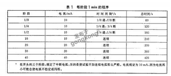

二、试验过程描述:
过程
弧电流/mA
通断时间/秒
持续时间/秒
试验所经时间/秒
1/8-10
10
1/4s通 7/4s断
60
60
1/4-10
10
1/4s通 7/4s断
60
120
1/2-10
10
1/4s通 7/4s断
60
180
10
10
导通
60
240
20
20
导通
60
300
30
30
导通
60
360
40
40
导通
60
420

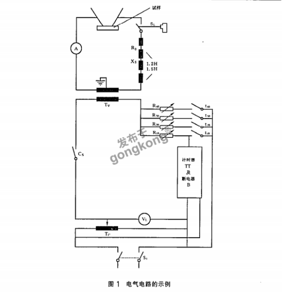

4.1试验回路
试验设备电气回路的主要部件如图1所示。
注:次级回路接线杂散电邻应小于40pF。大的杂散电容可能会干扰电弧的形状并影响试验结果。
4.1.1变压器,T.
该变压器的额定次级电压(开路)为15kV,额定次级电流(短路)为60mA,线路频率为48 Hz~
62 Hz。
4.1.2可变比自耦变压器,Te
额定容量为1kVA且与线路电压匹配。
注:推荐初级电压电源变化保持士2%。
4.1.3电压表,VL
AC电压表,其准确度为士0.5%,能读出电源电压的塌%。
4.1.4毫安表,A
一种精确的有效值a.c.毫安表,能读出10mA~40mA,准确度为±5%。由于该毫安表仅当进行
设定或改变回路时才用到它,因此,不用时可通过一个旁路开关使其短路。
注:尽管已经采取措施抑制电弧电流的射频分量,但当试验设备进行第一次组装时,可能还是需要检查射频分量是
否存在。最好的做法是应用一个合适的热电偶射频(r.f.)型亳安表暂时与该毫安表串联起来。
4.1.5电流控制电阻器,RR₂,R」及R0
需要四个电阻器与变压器T,的初级串联。这些电阻器必须在一定范围内可调,以便在校正过程允
许对电流进行准确设定。Rte总是接在回路中以便提供10mA电流,
4.1.6抑制电阻器,R3
额定电限为15 kΩ±1.5 kΩ并至少24W。该电阻器与电感(见4.1.7)一起用作抑制电弧电路中的
寄生高频。
4.1.7空芯电感器,X,,1.2 H~1.5H
注:用单个线圈构成的这种电感器是不实用的,令人满意的电感器是将导线绕在直径约12.7mm和内长15.9mm
的绝缘非金屑芯子上的8个3000匝~5000匝的线圈串联而成,
4.1.8断电器,B
由电机驱动或电子仪器操作的断续器是用作按表1的预定程序进行切断和接通初级回路,以便获
得该试验的三个较低阶段所需要的周期。断续器的准确度为士0.008s。
4.1.9计时器,TT
秒表或电动计时器,准确至士1s。
4.1.10接触器,C.
当罩在电极装置上的通风防护罩降至设定位置时,该通风防护罩触动常开(NO)微型开关,而微型
开关又使接触器C。动作并将变压器T,与回路接通,使得高压HV施加于电极上。当通风防护罩升起
时,变压器断开,操作者得到保护。
4.2电极和电极装置

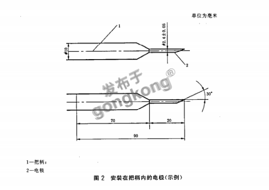

4.2.1电极
电极由直径2.4 mm±0.05 mm无裂纹,凹痕或粗糙疵点的钨棒制成。活动电极长至少20mm。推
荐将这个活动电极固定于把柄上,使得在削尖后的电极尖端能准确定位。该电极尖端应经研磨抛光,以
形成与轴线夹角为30*±1*的平椭圆面。图2展示出固定于合适把柄上的电极的一个实例。
注1:已发现钨焊条是适用于这种电极的。

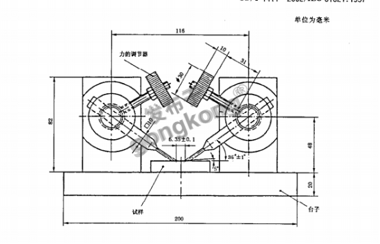

4.2.2电极装置
该装置提供了一种夹持电极和试样的方法,使得电弧按正确的角度施加于试样的上部表面。该装置
应这样构成,使得每一个试样上部表面在每一次试验时都处在同一高度上。应调节每一电极,使得它以
0.5N±0.05N的力无约束地静置于试样上.不应对试样进行抽风,只有当试验过程中试样释放出烟雾
或气体时,才允许把这些燃烧产物排放掉。
两个电极应该这样定位,使得当这两个电极静置于试样上时,它们是处在同一个垂直面内且它们与
水平方向倾斜35*士1"(这样,两电极轴间夹角为110“±2°),如图3所示。椭圆尖端表面的短轴应成水
平,两尖端间隔调节到6.35 mm士0.1mm.
