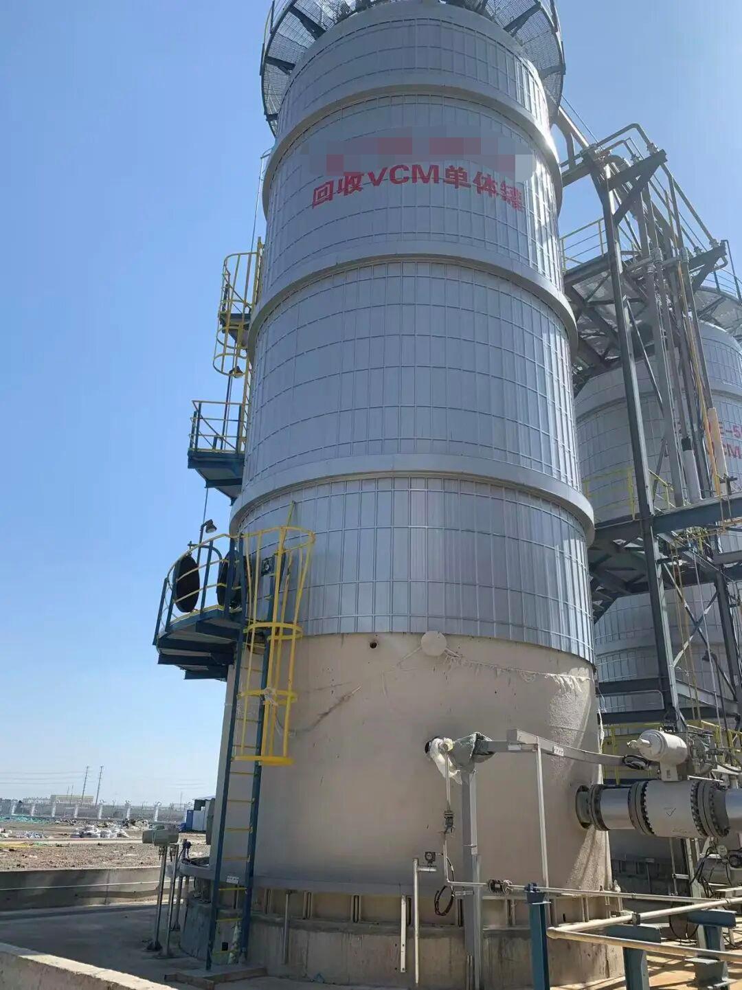

天津某化工有限公司,占地3.05平方公里,是一家集氯碱产业与石化产业耦合发展的综合性化工制造企业。
应用
回收VCM单体罐(直径 5.6m,量程 12.1m)。

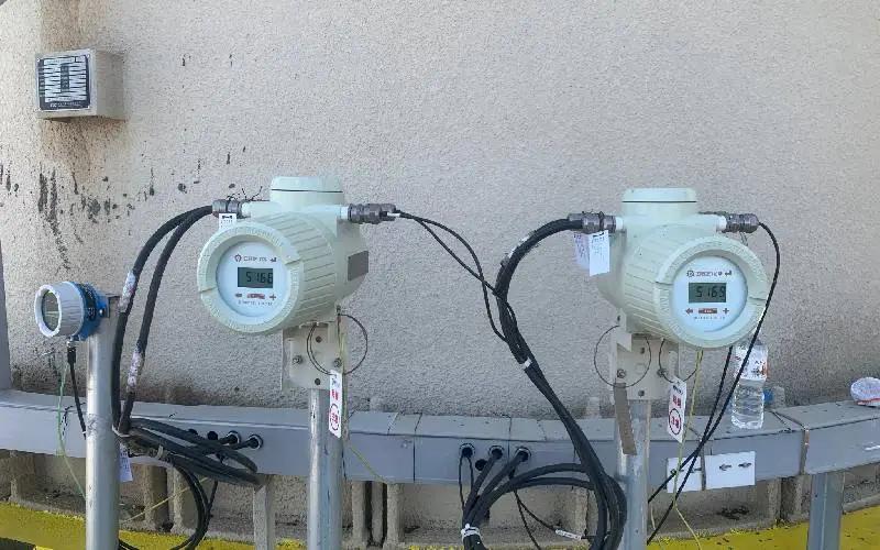

图源:现场仪表图 来源:定华工程师
图源:现场仪表图 来源:定华工程师
该产品主要针对立式储罐等严苛工况,对于PVC回收槽粗单体立罐,传统的接触式测量仪表往往因为堵塞、粘附和维护困难而表现不佳。而聚能型外测液位计,能从物理上规避大多数由介质本身带来的挑战。且相较于传统外测类液位仪表,测量信号大幅提升,可以有效克服罐底沉积,降低测量盲区,稳定性和精度有明显提升。

总结
自投用以来,聚能型外测液位计稳定可靠。通过与企业原有进口雷达液位计的对比观测,其测量数据精准,一致性高,完全满足安全联锁系统对测量精度的苛刻要求,具备显著的推广应用价值。
