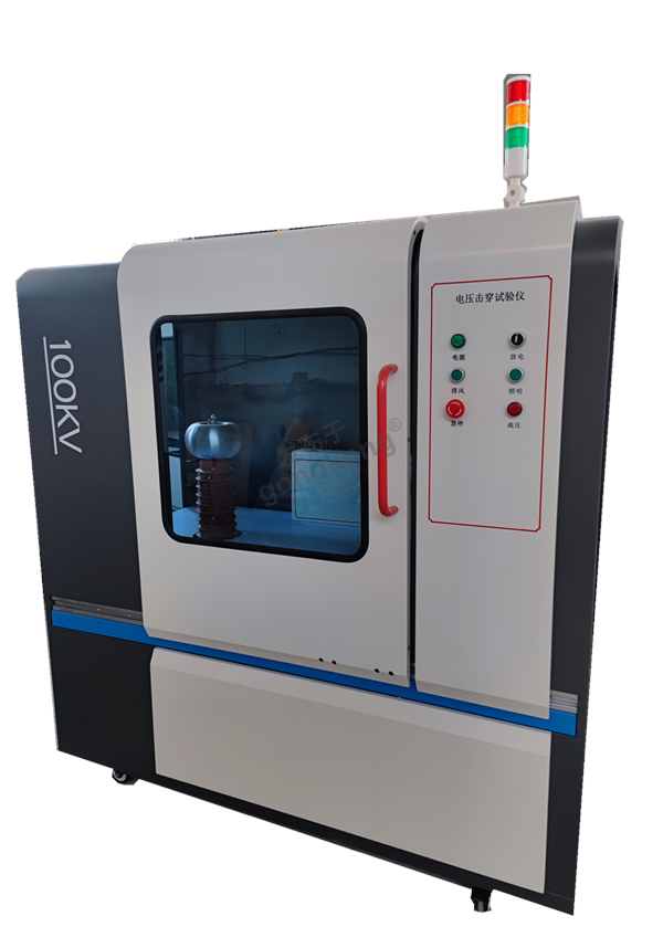

  GB/T1408直流电压绝缘材料电气强度击穿试验仪BDJC-100KV采用计算机控制,通过人机对话方式,完成对绝缘介质材料的工频电压击穿,工频耐压试验。适用于对固体绝缘材料(如:绝缘漆、树脂和胶、浸渍纤维制品、层压制品、云母及其制品、塑料、薄膜复合制品、陶瓷和玻璃等)在工频电压下击穿电压,击穿强度和耐电压的测试。仪器对实验过程中的各种数据快速、准确地进行采集、处理、存取、显示、打印。
 参数:
最高输出电压100KV
变压器容量 10KVA
升压器容量 3KVA
工作电压 220v±10 的单相交流电压和 50Hz±1的频率
控制方式 西门子PLC
试验方式: 交流/直流试验:1、匀速升压 2、梯度升压 3、耐压试验
试验介质 空气/绝缘油  标配方便拆装的油浴装置
升压装置 采用先进的无触点原件匀速升压淘汰前款机械调压
升压速度 0.1kv-5.0kv/s  自用设定
耐压时间 软件设定>10H
试验精度 ≤1%
漏电流选择 0-150mA
控制方式 232/485/口
控制方式 无线/有线可选
击穿判断方式 电压/电流
放电方式 自动放电
变压器变比 0.736111111
采集方式 变压器0-100v输出
升压速度 0.1-5.0kv/S
耐压环境 固体;液体。定做高境高温油
击穿判断方式 高电压判断、漏电流判断
放电方式 实验结束自动放电
