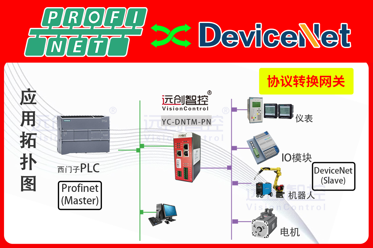

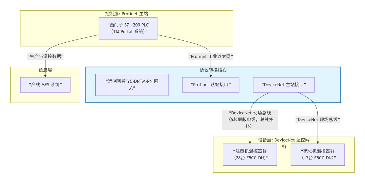

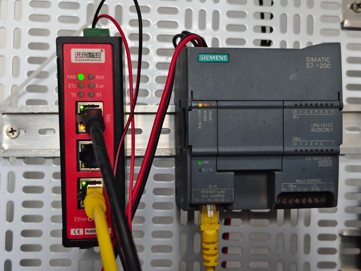

硬件连接
结合橡塑车间高温、高湿度、强电磁干扰(注塑机变频器、硫化机高频加热设备集中)的特殊要求,技术团队制定了稳定可靠的硬件部署方案:将 YC-DNTM-PN 网关作为 Profinet 从站,通过标准 Profinet 总线接口直接接入西门子 S7-1200 PLC 主站,网关采用 35mm DIN 导轨安装于防尘防潮型控制柜内,与 PLC 共用 PE 接地铜排(接地电阻<1Ω),增强抗干扰能力;利用网关的 DeviceNet 主站接口,采用总线型拓扑结构连接所有欧姆龙 E5CC-DN 温度控制器,其中 28 台部署于 10 台注塑机(每台 2-3 台温控器,分管料筒与热流道)、17 台部署于 5 台硫化机(每台 3-4 台温控器,分管加热板与模具),所有通信线缆均选用阻燃耐温(-40~85℃)的 DeviceNet 专用 5 芯屏蔽电缆,有效抵御车间电磁干扰与高温老化;同时在 DeviceNet 网段两端加装 120Ω 终端电阻,减少信号反射,保障长距离传输(最远传输距离达 85 米)的数据稳定性。
