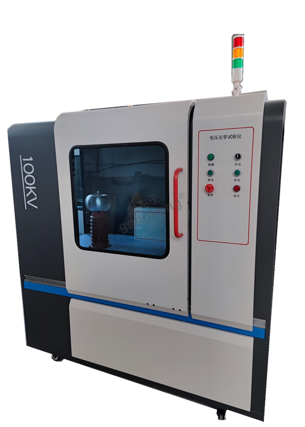

  GB/T1695 硫化橡胶工频击穿强度耐电压测试仪采用计算机控制,通过人机对话方式,完成对绝缘介质材料的工频电压击穿,工频耐压试验。适用于对固体绝缘材料(如:绝缘漆、树脂和胶、浸渍纤维制品、层压制品、云母及其制品、塑料、薄膜复合制品、陶瓷和玻璃等)在工频电压下击穿电压,击穿强度和耐电压的测试。GB/T1695 硫化橡胶工频击穿强度耐电压测试仪对实验过程中的各种数据快速、准确地进行采集、处理、存取、显示、打印。
   设备参数:
最高输出电压100KV
变压器容量 10KVA
升压器容量 3KVA
工作电压 220v±10 的单相交流电压和 50Hz±1的频率
控制方式 西门子PLC
试验方式: 交流/直流试验:1、匀速升压 2、梯度升压 3、耐压试验
试验介质 空气/绝缘油  标配方便拆装的油浴装置
升压装置 采用先进的无触点原件匀速升压淘汰前款机械调压
升压速度 0.1kv-5.0kv/s  自用设定
耐压时间 软件设定>10H
试验精度 ≤1%
漏电流选择 0-150mA
控制方式 232/485/口
控制方式 无线/有线可选
击穿判断方式 电压/电流
放电方式 自动放电
变压器变比 0.736111111
采集方式 变压器0-100v输出
升压速度 0.1-5.0kv/S
耐压环境 固体;液体。定做高境高温油
击穿判断方式 高电压判断、漏电流判断
放电方式 实验结束自动放电

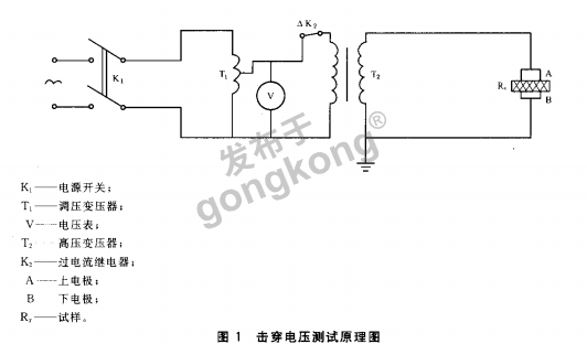

4试验装置
试验线路图见图1.
4.1工频电源
工频电源频率为50Hz的正弦波,其波形失真率不大于5%
4.2高压变压器
4.2.1 高压变压器的容量应保证次级额定电流不少于0.1A,保证设备在击穿瞬间不被烧坏。4.2.2为保证电压能均匀上升,并能控制升压速度,应采用自动升压装置。
4.3调压变压器
调压器应能均匀地调节电压,其容量与试验变压器容量相同。电压测定可在高压侧用不大于2.5级高压静电伏特计,球隙或通过电压互感器来测量,也可以在低压侧用不大于1.5级的伏特计测量,其测量误差为±4%
4.4过电流继电器
过电流继电器的动作电流应使高压试验变压器的次级电流小于其额定值。

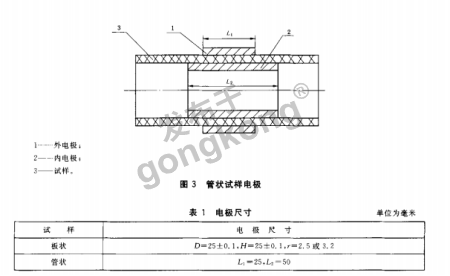

4.5电极
4.5.1电极材料
板状试样电极材料是黄铜,管状试样电极内电极材料为铝箔、铜棒、导电粉末等,外电极材料为铝箔、铜箔。
4.5.2电极尺寸
板状试样上、下电极尺寸如图2所示,管状试样电极尺寸如图3所示,电极尺寸见表1
4.5.3试验时要求上下电极应对准中心,电极与试样接触时的压力按产品标准规定。

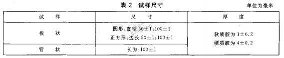

5试样
5.1试样尺寸:如表2所示。
5.2试样制备应符合GB/T9865.1规定,可模压硫化也可以在符合试样厚度尺寸的胶板上用旋转裁刀进行裁切,制样方法的不同,试验结果无可比性。
5.3试样表面应清洁,平滑,无裂纹、气泡和杂质等,试样表面应用蘸有无水乙醇的布条擦洗。5.4试样数量每组试样不少于3个。

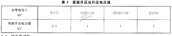

8.1.1连续升压;试验电压从零开始,按表3规定的升压速度连续均匀升压,直至试样被击穿,读取击穿电压值。
8.1.2逐级升压;按连续升压法所测得的试样击穿电压值的50%作为起始电压,停留1min后如试样未被击穿,则按表4规定的电压值逐级升压,并在每一级电压上停留1min,直至试样被击穿为止。若在升压过程中发生击穿,应读取前一级的电压值;若击穿发生在保持不变的电压级上,则以该级电压作为击穿电压。
