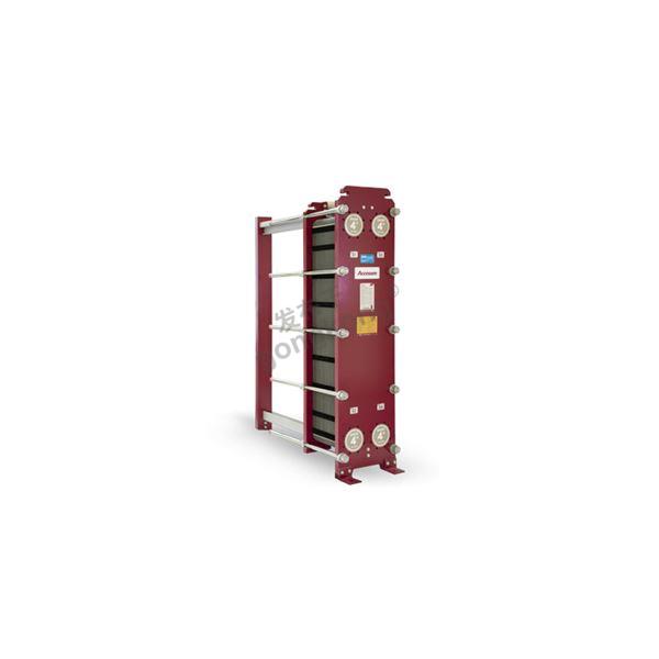

三、预防板式换热器冻害的四大关键措施
规范停机排空流程
板式换热器停机后,必须立即排空,打开两侧的排气阀和排污阀,倾斜设备(如有条件)有助于彻底排净板片间的残留水,切勿忽视板片间隙中的微量积水,它们同样可能引发冻裂。
使用防冻介质
在区域供暖、冷水机组等系统中,推荐使用乙二醇水溶液作为载冷剂,艾克森板式换热器可兼容多种防冻液,但需在选型时明确介质类型,以确保密封垫片材质匹配。
安装防冻旁通与温度监控
在系统中设置低温报警装置和自动排水阀,当检测到水温接近冰点时,系统可自动启动循环泵或开启旁通,防止局部冻结。
避免“干式”存放误区
长期停用的板式换热器,若内部完全干燥,某些橡胶垫片可能因失水而老化,建议在排空后充入干燥氮气或涂抹保护剂,延长垫片寿命。
四、艾克森换热器的防冻设计优势
作为专业换热器制造商,艾克森在产品设计中融入了多项防冻考量:优化流道设计减少滞留区、提供标准排污接口、支持定制伴热安装方案、选用耐低温密封材料等,我们不仅提供高品质设备,更提供从选型、安装到维护的全周期技术支持。
