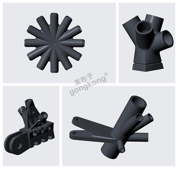

通过优化和改进焊接工艺,控制整体焊接变形、控 制节点各分枝焊接变形、控制单个接头焊接变形,从而 解决了不同材质、不同壁厚钢管对接焊的难题,保证了 焊接质量和节点传力的安全。
铸件与钢管对接为不同材质、不同壁厚的全方位 高空焊接,且在树枝枝杈附近焊接空间极其狭窄。在 节点的设计及验算中,为保证焊接质量,要预先考虑足 够的焊接空间。正式焊接前,进行1:1的多参数模拟 焊接与试验检测,以确定佳的焊接参数及工艺措施2树状柱zg2副本_副本.jpg
