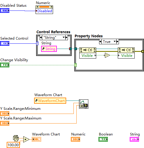

LabVIEW 中控件引用隐式属性节点的用法:前者通过引用动态操控控件,支持跨 VI 复用;后者静态绑定控件,仅能操作当前 VI 内对象。
1. 隐式属性节点(Implicit Property Node
  • 功能:直接绑定当前 VI 的单个前面板控件,修改其属性(如禁用 / 启用)。
  • 使用场合:仅需操控当前 VI 内固定控件的简单场景(如示例中 “禁用数值控件”)。
  • 特点:创建便捷(右键控件选 “Create>>Property Node”),但静态绑定、仅支持单个控件
  • 注意事项:无法跨 VI 使用,不能动态切换操控对象。
  • 对比:与控件引用相比,灵活性低,但无需管理引用,适合简单 UI 逻辑。
  • 案例:调试时临时禁用某输入控件,避免误操作。
2. 控件引用(Control Reference
  • 功能:通过引用动态关联控件,可切换操控对象(如示例中 “切换布尔 / 字符串控件可见性”)。
  • 使用场合:需动态选择操控对象、批量管理控件属性的场景。
  • 特点:右键控件选 “Create>>Reference” 生成,支持动态切换、多控件复用
  • 注意事项:需确保引用与控件类型匹配,避免类型不兼容错误。
  • 对比:比隐式属性节点灵活,但需手动管理引用,复杂度略高。
  • 案例:UI 面板中 “批量隐藏 / 显示一组控件” 功能。
3. 控件引用传递至子 VI
  • 功能:将控件引用传入子 VI,在子 VI 中操控原 VI 控件(如示例中 “修改波形图 Y 轴范围”)。
  • 使用场合:模块化 UI 逻辑,将控件操作封装为子 VI 复用的场景。
  • 特点:实现 UI 逻辑模块化,但需保证子 VI 中引用类型与原控件一致(如示例中波形图引用需为 “WaveformChart” 类)。
  • 注意事项:子 VI 中属性节点需匹配引用的控件类,否则无法显示对应属性。
  • 对比:比直接在主 VI 写逻辑更易维护,但增加了子 VI 与主 VI 的耦合。
  • 案例:封装 “设置图表坐标轴范围” 的通用子 VI,供多个主 VI 调用。
LabVIEW 中 “控件引用” 基于 VI Server 技术,支持程序运行时动态操控 UI;而隐式属性节点是静态绑定方式,是 VI Server 的简化用法。需根据场景选择:简单固定操作选隐式属性节点,动态 / 模块化操作选控件引用。
