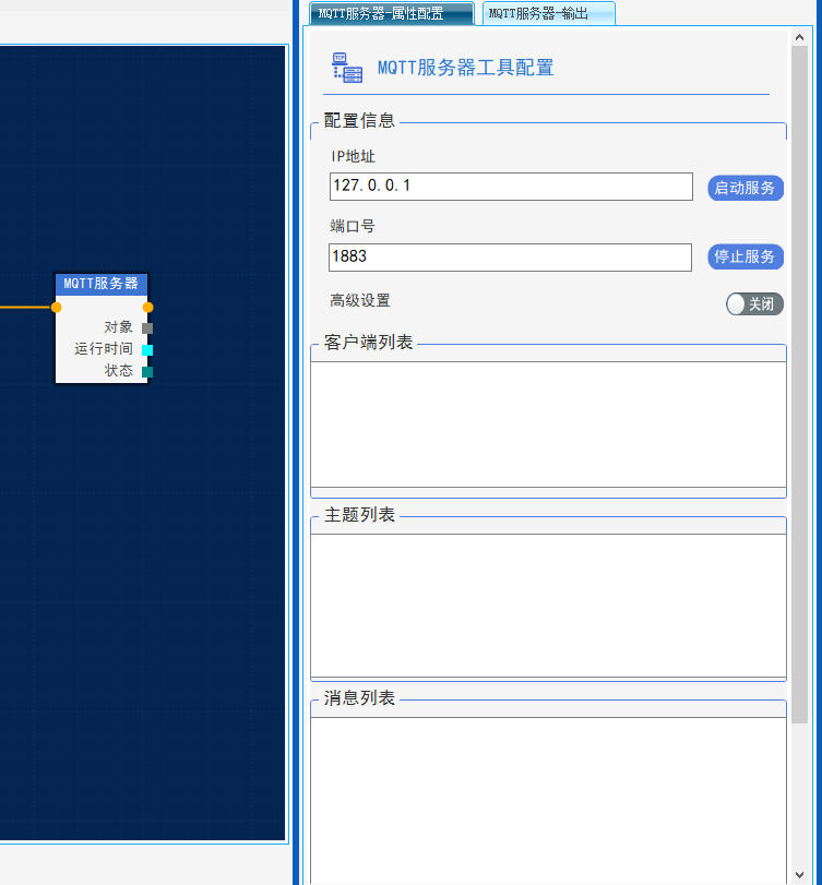

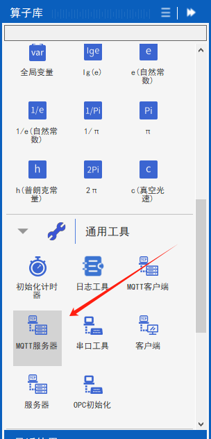

GraniStudio平台支持 TCP服务器,TCP客户端,串口通信,MQTT服务器,MQTT客户端,关闭TCP,关闭MQTT,并且提供上述算子的发送文本,接收文本通信工具。

TCP服务器在资源管理器中通用工具类别
TCP服务器
TCP客户端在资源管理器中通用工具类别
TCP客户端

MQTT服务器在资源管理器中通用工具类别
MQTT服务器

MQTT支持一对多模式,一个服务器可同时支持多个客户端连接。
