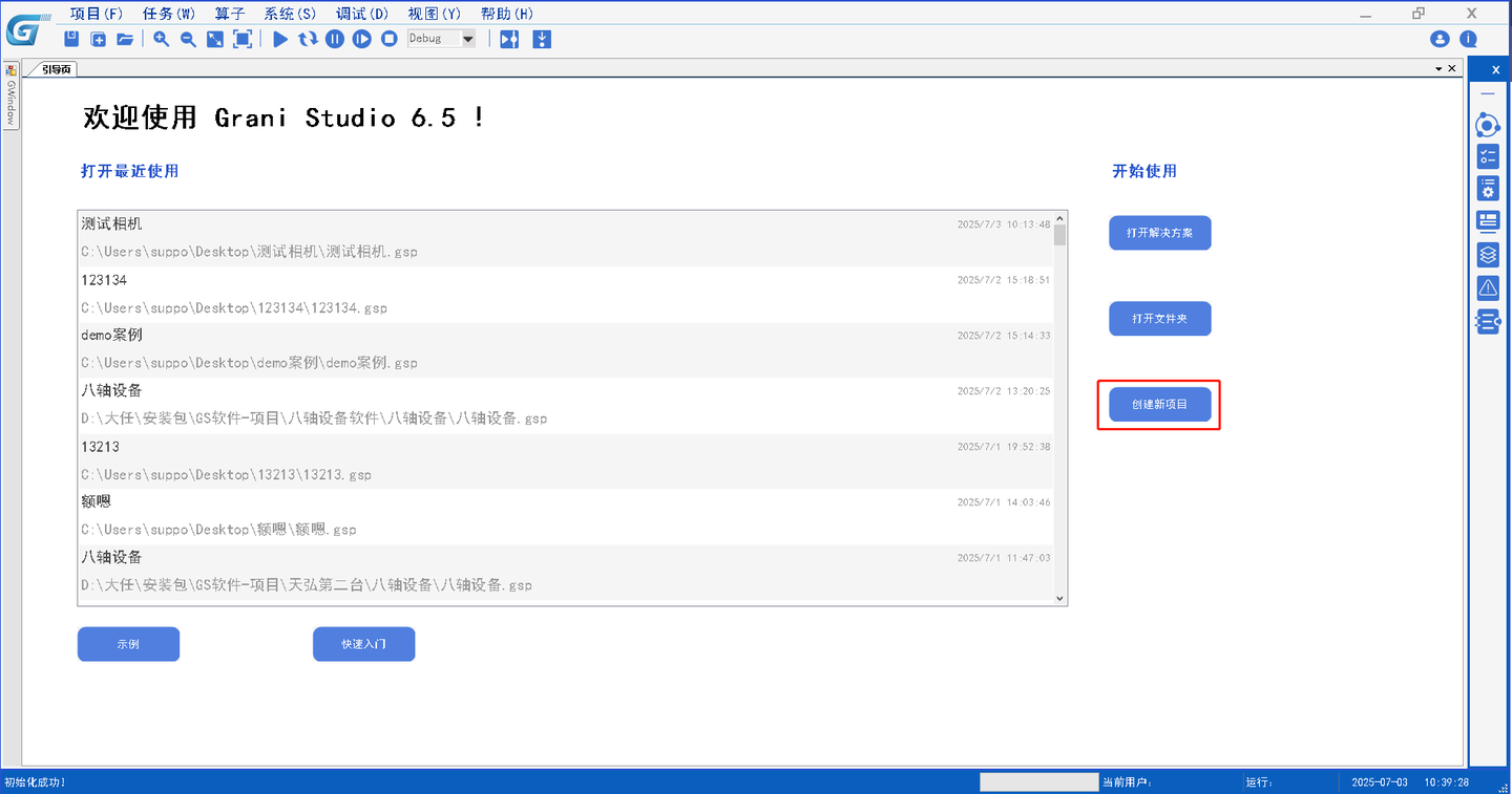

资源管理器主要用于初始化硬件资源(涵盖相机、板卡、IO、PLC、光源等)、定位变量、通讯连接(TCP、串口)等,通过配置配置算子参数,算子执行后输出定义的初始资源,这些初始资源会给到到主任务设计器中,我们以一个简单2D取图显示例子来说明:
打开平台软件,找到创建新项目按钮并点击
输入工程名称后点击确定完成新建
