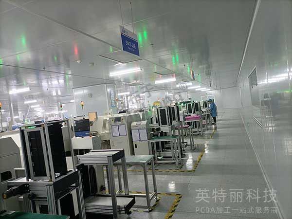

SMT贴片生产通常包括焊膏印刷、贴片和回流焊三个步骤。其中SMT贴片机无可厚非是最核心重要的设备,一般来实现高速、高精度、全自动贴放元器件,这不仅与SMT生产线的效率有关,还与精度密切联系。我们前面介绍了不少贴片机的相关内容,今日跟英特丽的小编一起来看看如何选择SMT贴片的其他设备
1、印刷机有两种选择半自动和全自动半自动不能与其他SMT设备连接,需要人工干预(如转接板子,但结构简单,比全自动便宜得多。全自动印刷机自动化程度高,效率高,适合大规模生产。
2、主机制造商和中型机器制造商推荐的SMT生产线通常由两个贴片机组成芯片元器件贴片机和IC元器件贴片机您也只能使用一个多功能贴片机多功能贴片机可以完成所有组件的安装,减少投资,更适合中小企业使用。
3、回流焊接设备正向高效、多功能、智能化方向发展,包括独特的多喷嘴气流控制回流焊炉、氮气保护回流焊炉、局部强制冷却回流焊炉可监控元器件温度的回流焊炉、带双向输送装置的回流焊炉、带中央支撑装置的回流焊炉等。除了这些新型回流焊炉外,还出现了智能回流焊炉。其调节和操作由内置计算机控制window操作环境下,方便使用键盘或光笔输入各种数据,快速从存储器中取出或替换回流工艺曲线,节省调整时间,提高生产效率。
