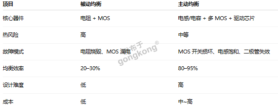

被动均衡的工程总结:
优点:成本最低、设计简单、调试容易
缺点:能量浪费、发热严重、均衡速度慢
最适用场景:
电动工具
小型储能
低成本两轮车 BMS
单串数量低于 16S

四、主动均衡与被动均衡的元器件差异总结

1. 小容量、电芯差异不大 → 选被动均衡
低速电动车 / 工具类锂电 / 小储能
优先关注热设计、MOS 选型与电阻耐功率
2. 高容量、大倍率、循环寿命要求高 → 选主动均衡
电动汽车 BMS
大型储能柜
无人机、大功率移动电源
注意关键器件:
电感不能轻易饱和
MOS 必须具备快开关与低 Qg
必须做全面硬件保护(过流、过温、反灌)
PCBA 布局需降低寄生电感与回路面积
